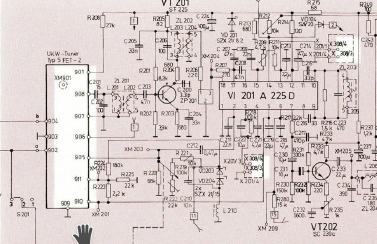

habt ihr eine Schaltung
Der Tuner ist mit Sendern total zugestopft und trotz Mosfets
reicht füt Stereo das Signal nicht
Liebe Grüße Peter
13.04.2021 14:43 #79377
Mach doch mal in Ruhe und dreht nicht sinnlos herum.
Eins nach dem anderen.....
13.04.2021 14:45 #79378
Schaltung schick ich dir heute Abend

17.04.2021 22:55 #79445
Keine Höhen bei Radio, nicht Kassette? Dann könnte das Höhen-Klangpoti defekt sein. An meinem SKR500 waren alle Potis überdreht, als ich ihn rel. günstig in der Bucht gekauft hatte.
Offenbar war der Vorbesitzer ein Gröbstmotoriker. Glücklicher- (und seltsamer)weise waren aber alle Hebel dran, die sonst an den 50x gern abgebrochen sind.
SA lade ich dir hoch. Ich hoffe, sie hilft dir weiter. Dünner Sender ist richtig! Es sind abzugleichen: ZL201, 202 und 203.
18.04.2021 12:06 #79449
Die Schaltung ist gut
wo sind die Filter auf der Leiterplatte
im Tuner ist auch noch einer
Ich habe mehrere Tuner selber gebaut und ZF-Verstärker mit PLL
18.04.2021 12:36 #79452
Hallo Flohtechniker
die im netz frei zugänglichen serviceunterlagen sind dabei hilfreich.
dort sind die lage und die notwendigen abgleichschritte ausführlich beschrieben! 8o
es wird echt mal zeit das du dort auch mal reinschaust, oder ältere beiträge zu rate ziehst.
diese sachen sind bei diversen geräten immer wieder beschrieben worden und haben sich nicht geändert.
der A225 ist überall bestens dokumentiert!
