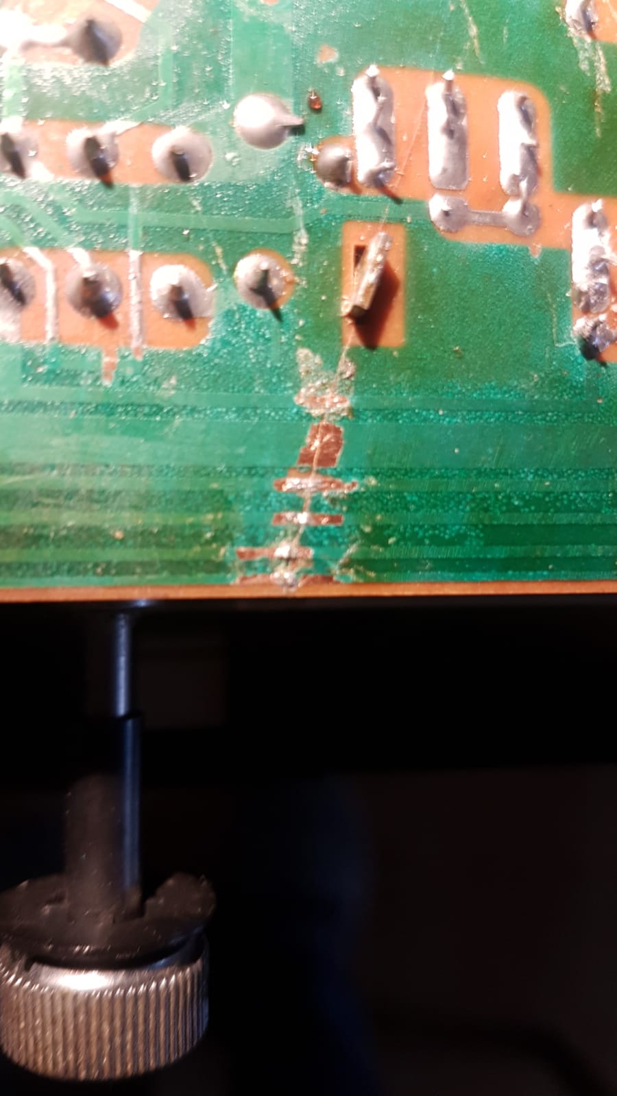

Die NF-Leiterplatte ist gerissen wo ich kaum löten kann

13.05.2021 14:16 #80028
Flohtechniker schrieb:Die NF-Leiterplatte ist gerissen wo ich kaum löten kann
Flohtechniker schrieb:wo ich kaum löten kann
Wieso eigentlich nicht?
mftg Ingo
13.05.2021 14:48 #80030
Sieht komisch aus, ich habe noch nicht gelötet
die Platte ist irgendwie durchgerissen
13.05.2021 15:21 #80031
Die Leiterzüge sind weit genug auseinander, um sie mit einem Glaspinsel ( ca. 1cm von der Bruchstelle nach links und rechts ) blank zu machen. Dann mit etwas flüssigen Colophonium darüber pinseln und die Leiterzüge verzinnen. Ich nehme dann z.B. abgeschnittene Drahtenden von Widerständen und löte sie über die Bruchstelle von den Leiterbahnen.
13.05.2021 15:45 #80032
habe es so gemacht, es hat sich nicht schön gelötet
der Verstärker geht einwandfrei
gibt es noch einen Mono-Stereo Schalter, der Hebel fehlt
