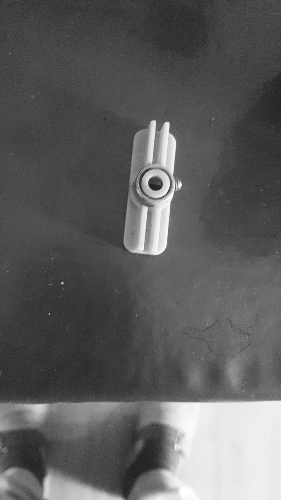

30.04.2021 17:26 #79779
Der Matz dreht sich auf der Welle
soll ich die Welle anfeilen?
wie muss das Ding sitzen

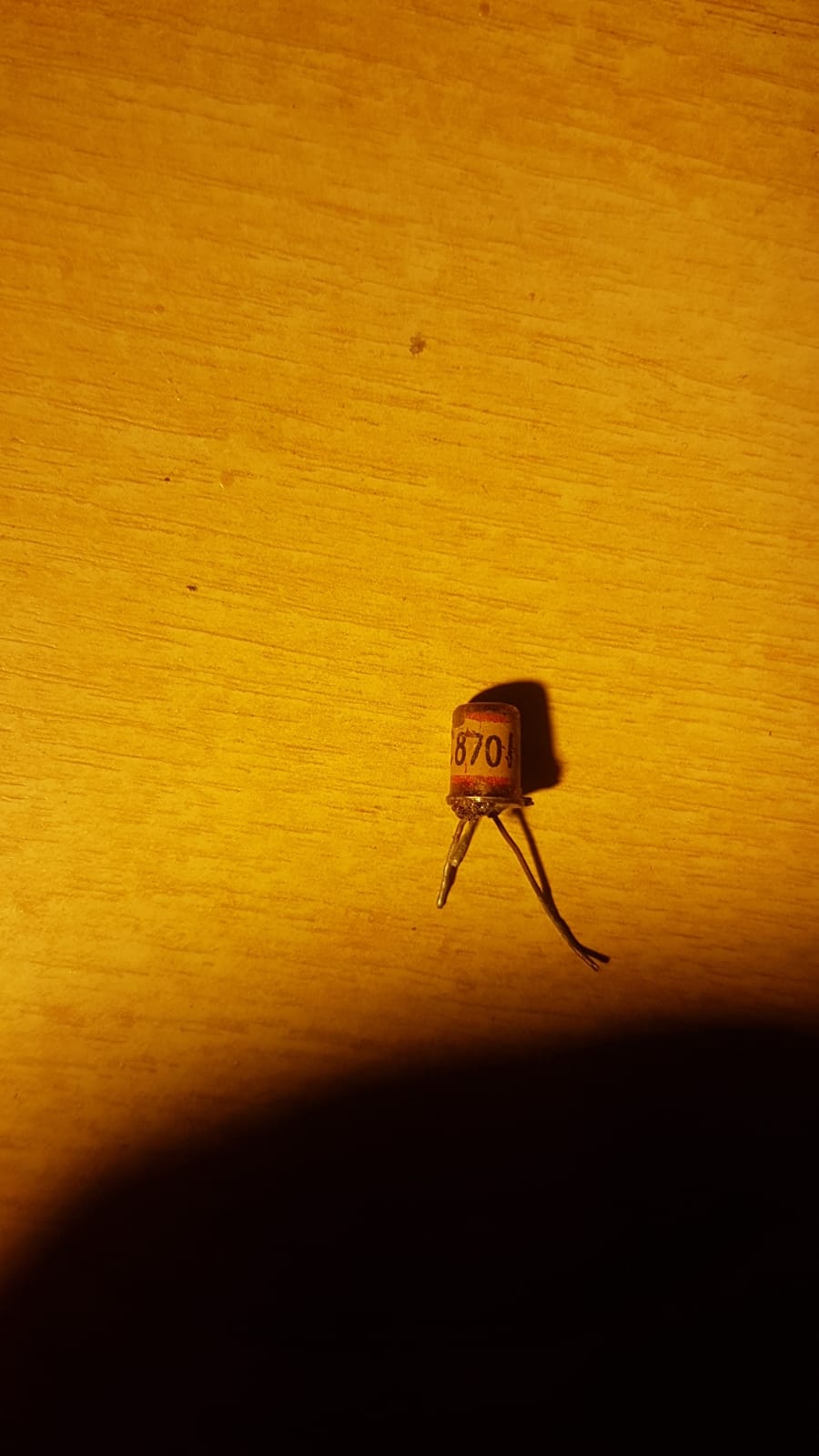

Ich hätte Interesse, siehe mein Avatar. Der OC871 war der erste HF-Flächentransistor der DDR. 1964 wurde er dann in GF100 umbenannt.
30.04.2021 17:38 #79781
Hier ist mein OC870

Flohtechniker schrieb:Der Matz dreht sich auf der Welle
Da ist bestimmt die Drehkowelle fest.
Im Normalfall, muß man da nichts anfeilen.
Nimm die Drehkoachse auseinander und reinige das Lager.
Das wurde schon oft besprochen. Mit der Foren Suchfunktion findest du die Beiträge.
Dann sollte es funktionieren.
GrüßeAndy

30.04.2021 19:17 #79785
Der Dorn im Gehäuse ist abgebrochen steht nur noch zur Hälfte
auf dem die Seilrolle sitzt
da lief das Seil nicht mehr richtig
dann sprang immer das Zwischenstück raus
den Drehko habe ich gängig gemacht
ich habe es jetzt einigermassen zum Laufen bekommen

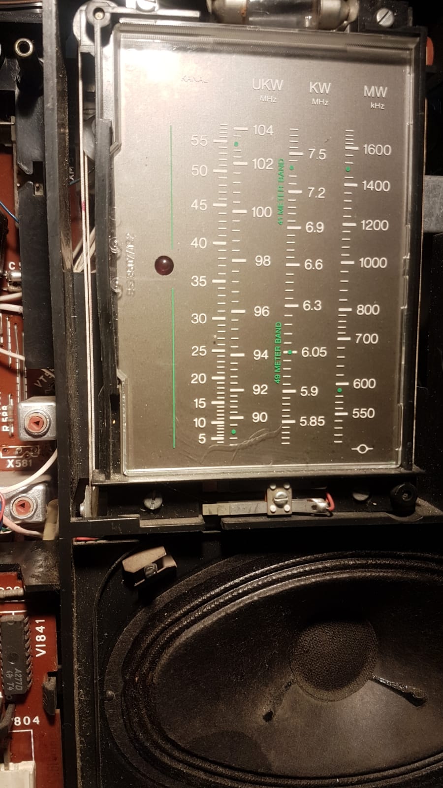

das Fehlerbild ist etwas zu sehr umfangreich, würde ich sagen
was soll ich machen wenn die Skalenseil-Aufnahme und zwar
2 von den vier Plasteklammern abgebrochen sind
Was passiert wenn ich die vier Schrauben in den Ecken rausdrehe
das Seil sollte drauf bleiben
Ich will hinter die Skale schauen
01.05.2021 09:48 #79798
wenn Du die beiden abgebrochenen Teile der Skalenseilaufnahme (Pladstikdorn vom Gehäuse) noch hast, kannst Du sie ja wieder einkleben.
Vor längerer Zeit hatte ich auch das Problem. Zur Stabilisierung hatte ich in dem Dorn auch noch eine passendes rundes Plastik- oder Metallteil zusätzlich eingeklebt.
Die ganze Konstruktion des Drekoantriebs ist sehr fragil. Das straffe Skalenseil zerrt an dem Skalenrad und das Zwischenstück rutscht immer wieder raus. Es ist eine ziemliche Fummelei.
Was pasiert, wenn Du die Schrauben löst, kann ich auch nicht sagen. Hier gilt: Versuch macht klug.
Viel Erfolg und VG
Michael
