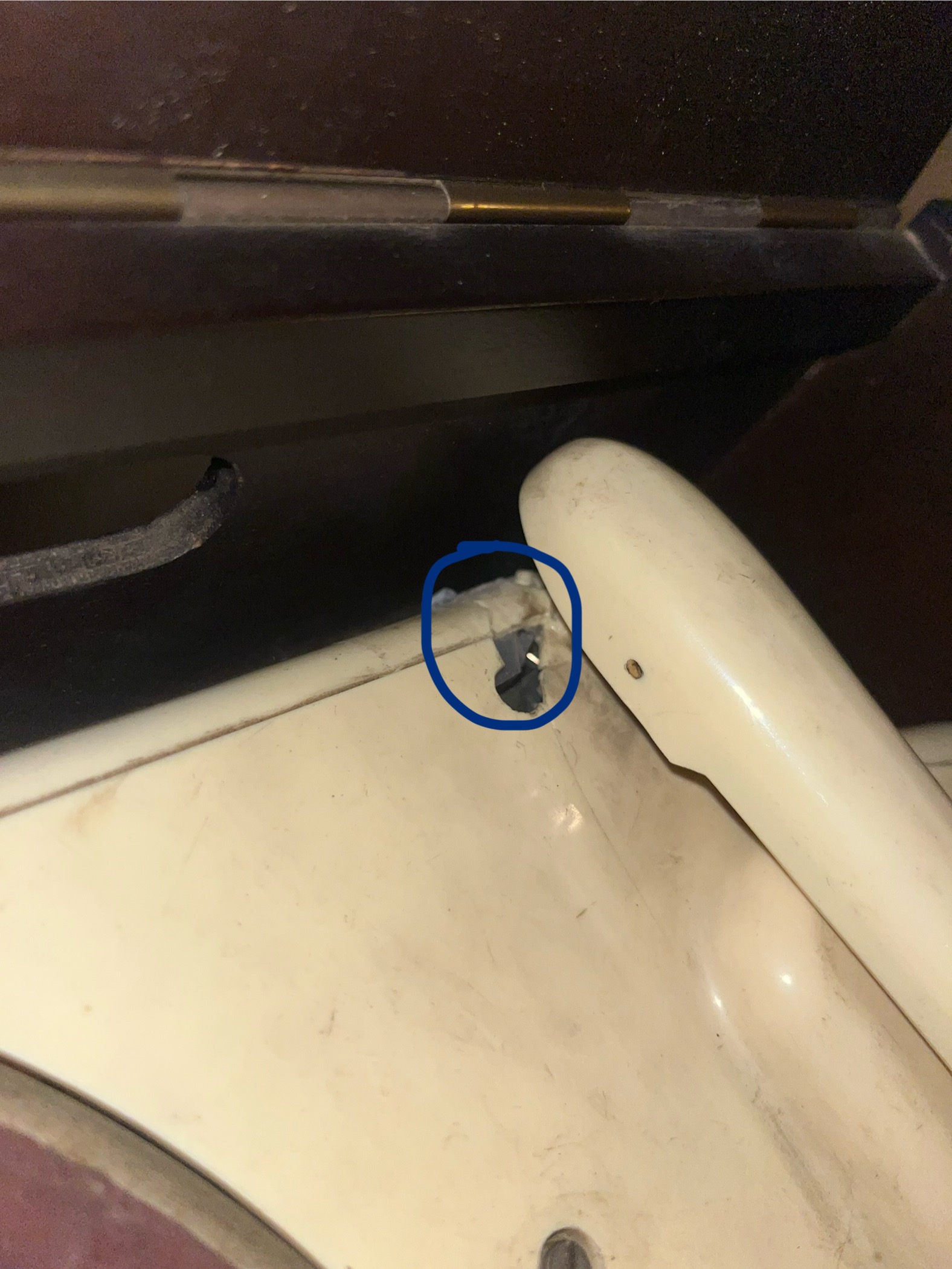

Habe mal ein bisschen an dem Gerät weiter gemacht, das Radio funktioniert ja schon länger, BT Modul ist auch schon eingebaut, und heute habe ich mal den Plattenspielemechanismus repariert. Das war nicht so einfach weil das Plastik gebrochen war. Der Teller eiert auch noch etwas, aber ich denke das liegt an einem alten Reibrad.

Ehrlich gesagt erstaunt es mich überhaupt, dass da ein Ton aus dem Abnehmer rauskommt. Ich denke das Reibrad mach ich mal richtig sauber oder rauhe es etwas auf vielleicht ist das dann mit dem Gleichlauf besser.

Das Problem ist auch, dass die Halterung vom Tonarm total abgebrochen ist. Ich hab das zwar geklebt aber so 100% optimal ist das nicht. Am besten wäre es das ganze Plastik Teil 3D zu drucken, das ist aber eine Arbeit für ein andermal.

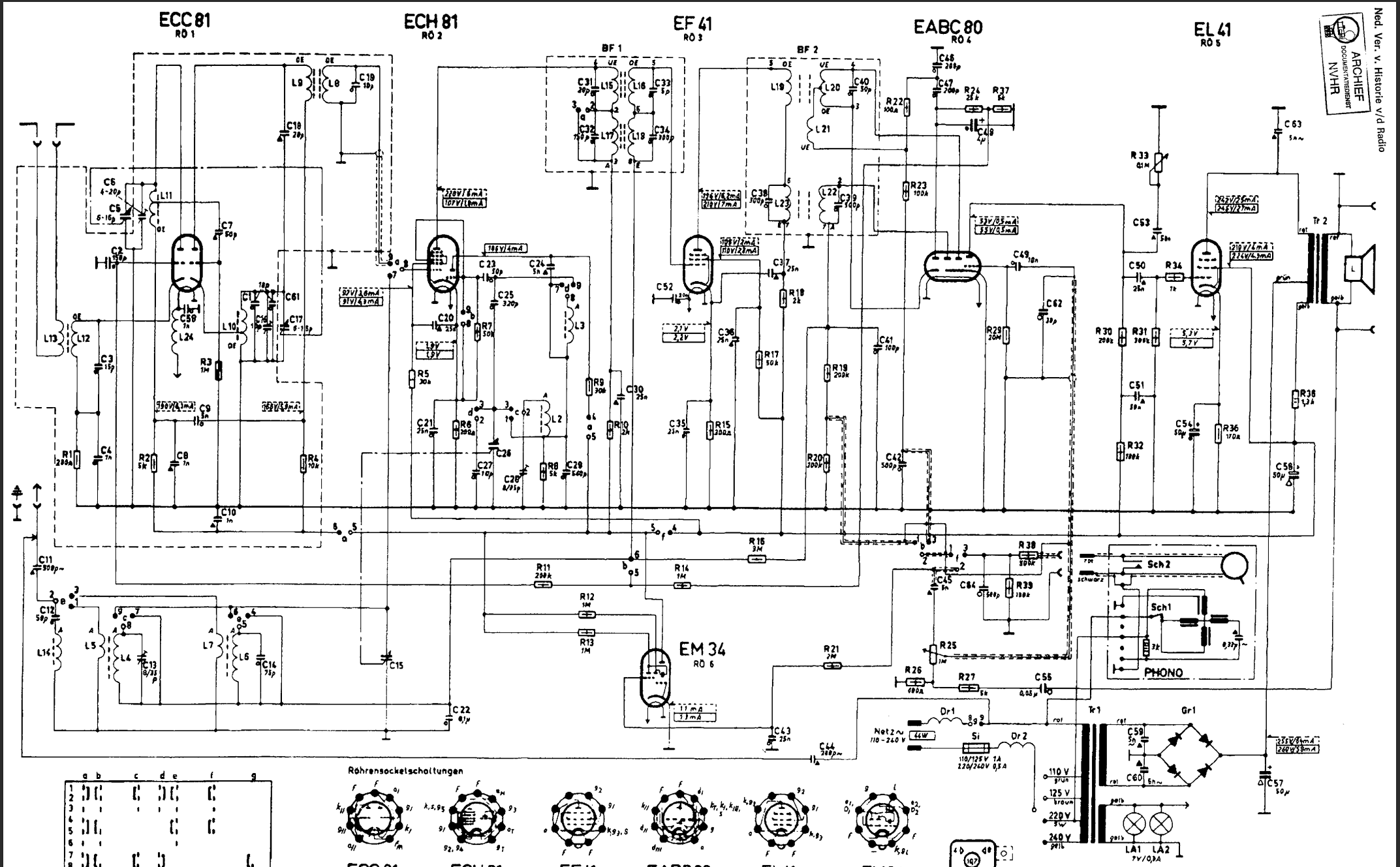

Geplant ist noch die EM 34 mit dieser Schaltung:
https://www.jogis-roehrenbude.de/Roehren-Geschichtliches/Mag_Augen/Regener/Regener.htm
Wiederzubeleben. Ansonsten geht das Radio aber ziemlich gut.

da ist nichts wiederzubeleben (steht auch dort). Die Anodenspannungsverdopplung führt früher oder später zum völligen Verschleiß der EM34. Für gelegentlichen Betrieb kann man das versuchen. Oder man beschafft sich ersatzweise eine 6E5S, die es vor wenigen Jahren noch zum Schnäppchenpreis gab.

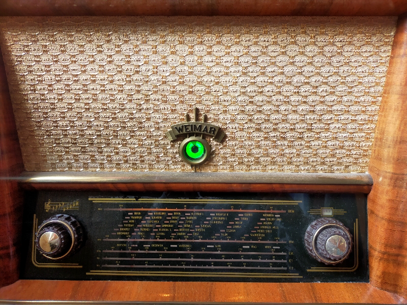

21.11.2025 19:29 #90495
ist das dein Weimar?

Ja, meiner. :)
