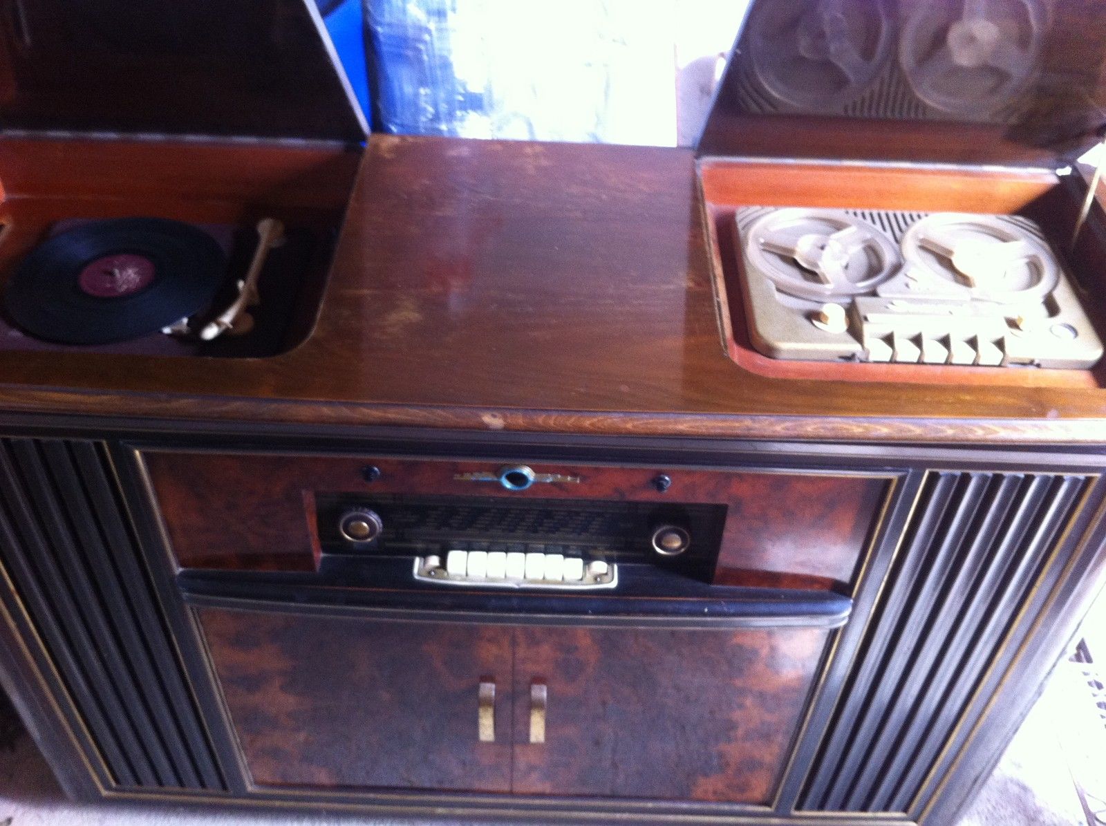

Bis zur eigenen Wohnung hast du ja noch ein wenig Zeit.
Du kannst das sicher beschleunigen wenn du den Musik Schrank bei mir holst und ihn deiner Regierung ins Wohnzimmer stellst.
Es kann sein das sie dir dann ans Herz legen mit Musik Schrank, Trabbi, Tonbandgerät Topas, Regent 30 usw das Haus zu verlassen.
Das Chassis des Sternradio Musik Schrankes findet man auch im 5U63 und 5E63 UKW, dieses Duroplast Radio Chassis war sicher eine Konstruktion der Material Knappheit der 50iger Jahre geschuldet.
Den Plattenspieler kannst du ausbauen und das Topas MTG22 Bandgerät dafür einbauen, das gab es auch als Musik Schrank Kombination

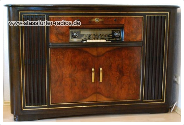

Die beste Truhe aus Staßfurt war sicherlich die Tannhäuser mit ihrer Gegentakt-ES aus 2x EL84 (Chassis des 10E152 "Admiral";).
Und nein, auch die u. g. Seite gibt es leider nicht mehr...
26.11.2025 08:12 #90542
Sehr schön, Danke.
Die Tannhäuser-Truhe taucht dort noch auf, allerdings ohne das obige Bild.
https://web.archive.org/web/20160304115013/http://www.stassfurter-radios.de/geraete/details/veb+rft+stern-radio+stassfurt_stern+10e153+tannh%C3%A4user/121
Immerhin hat deren Plattenspieler 3 Geschwindigkeiten, kann bei geeigneter Abtastnadel also auch heutige Platten abspielen.

Mal eine kurze Rückmeldung, ich hab das Gerät mittlerweile an einen guten Freund verschenkt, da steht es jetzt im Wohnzimmer und er freut sich, dass er das auch mit Bluetooth nutzen kann.
Bis auf den suboptimalen Plattenspieler, ist das Projekt jetzt abgeschlossen. Den Plattenspieler kann man immer noch mal bei Zeit instandsetzen, Problem ist, dass die Tonarmlagerung vom Plastikteil total gebrochen ist, das Beste wäre da wirklich ein neues 3D Modell des originalen Plastikteils zu drucken.
Es steht noch eine 4 Ohm Braun L410 Lautsprecherbox im Wohnzimmer ungenutzt herum, da haben wir uns überlegt, die Könnten wir noch an den LS-Ausgang des Radios hängen. Unteranpassung ist bei Röhrenverstärkern ja nicht schlimm.
Den Höhenverstärker habe ich jetzt erstmal verworgfen weil es wichtigere Projekte gibt. Das Radio funktioniert und es klingt mit dem Bluetoothmodul doch erstaunlich gut, wenn man die Lautstärke am Zuspieler voll aufdreht, da dann die eingebaute Klangreglung des Radios am besten funktioniert.
Grüße Roman

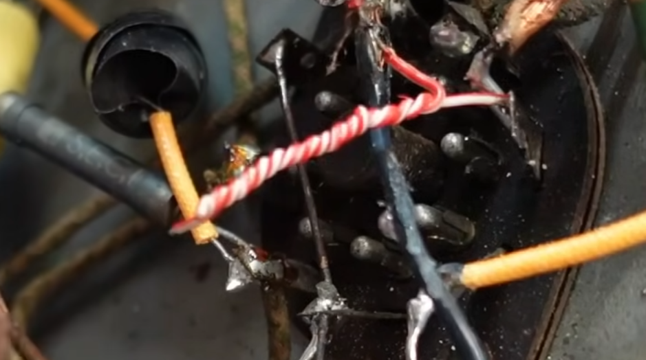

PS: Wie man bei einer Radiotruhe Bluetooth reversibel und nicht-intrusiv nachrüsten kann, finde ich wird hier bei Minute 35 ganz gut gezeigt. Da bestätigt sich, dass die einfachsten Lösungen manchmal doch die besten sind.

Ich fand die "Kondensatoren" die er im ersten Teil gezeigt hat sehr komisch, einfach 2 verdrillte Isolierte Leiter. Gut, eine gewisse Kapazität wird das natürlich schon haben. Man kennt ja diese kapazitiven Effekte auch von Elektro-Installationskabeln wo LEDs dann teilweise anfangen zu Leuchten, weil sich eine Spannung zwischen den isolierten Leitern einkoppelt.

Röhrenschaltungen sind ja hochohmig. Wenn Gitterwiderstände von 5 oder 10 MOhm eingebaut sind reichen 500 oder 1000pF für eine ausreichend niedrige untere Grenzfrequenz aus. Bzw. man erhält genau den Hochpass mit der von dir gewünschten Höhenanhebung, die eigentlich eine Tiefenabsenkung ist.
