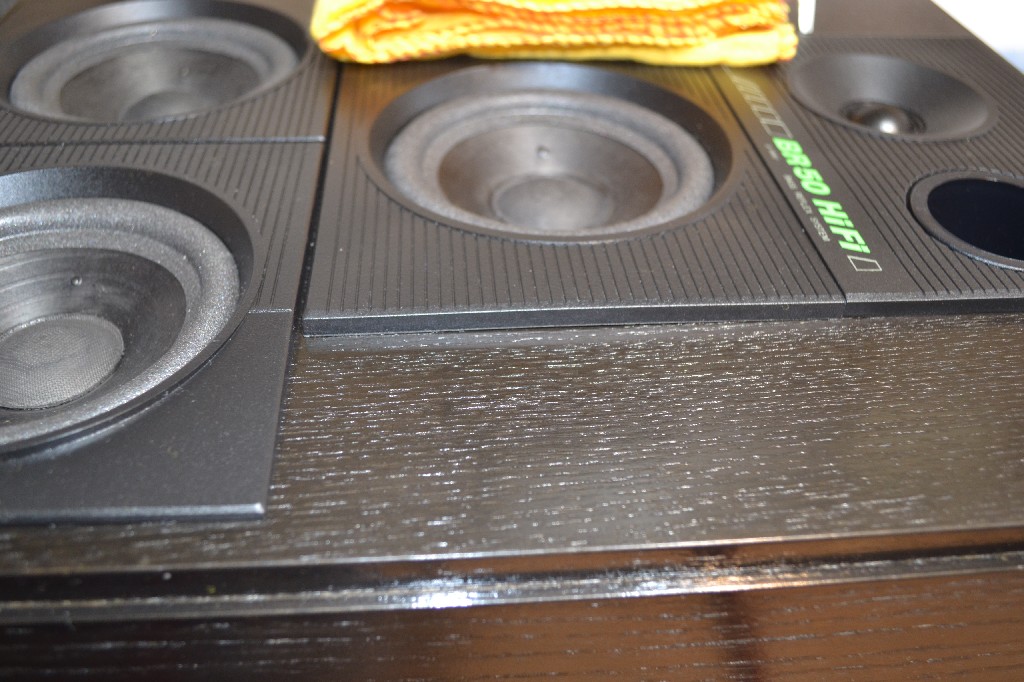

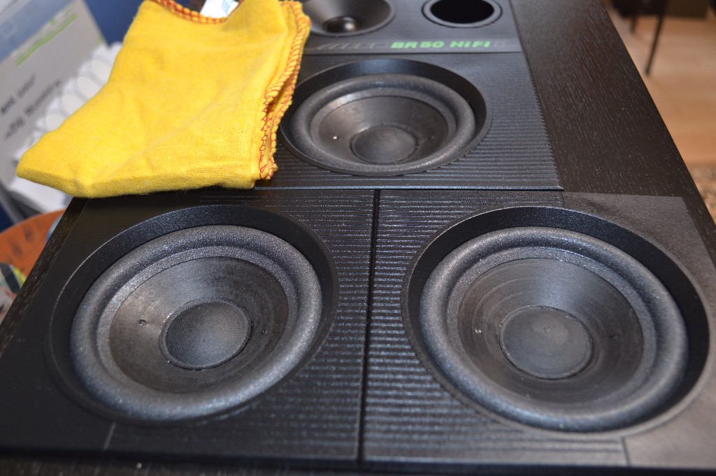

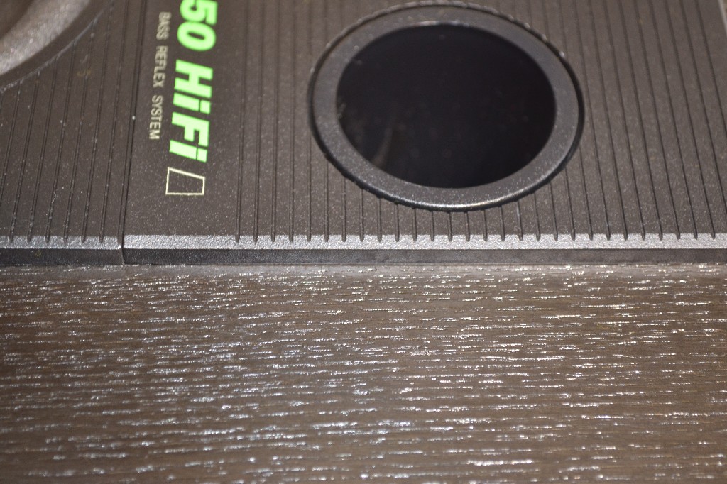

BR50 Komplettaufbau,die Lautis sind fast neu,von den Alten blieben nur Korb,Antrieb und die Mebran übrig zum Aufbau.
Gehäuse mußte Monate trocknen,es wurden Alle Mängel beseitig ( Furnierschäden ausgebessert,alle überflüssigen Löcher verschlossen,Furnier farblich nachgearbeitet und mehrfach geschliffen.
Zum Schluß mehrfach mit Hartwachsöl bearbeitet ...und immer wieder poliert.
Auf Grund der Lichtverhältnisse kommt es auf den Bilder nicht ganz so schön rüber.

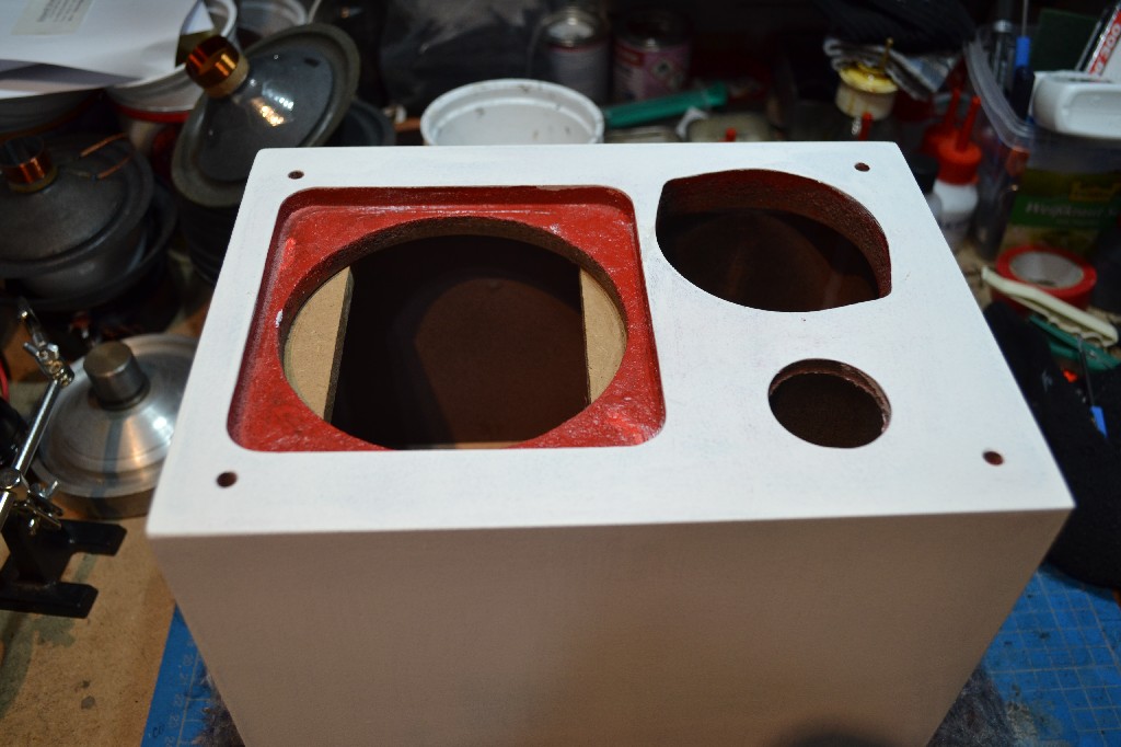

Hier mal einmal Bilder zur B3010,eine Sonderwunsch.
Ist aber noch nicht fertig,die Lackierung hält doch etwas auf.

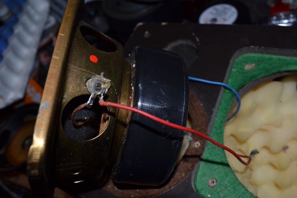

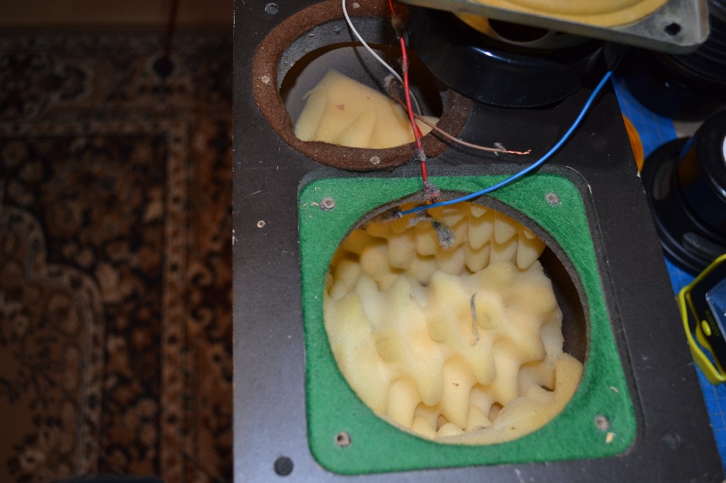

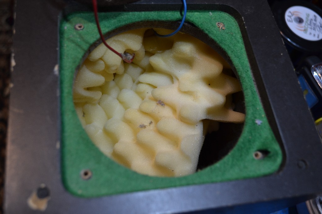

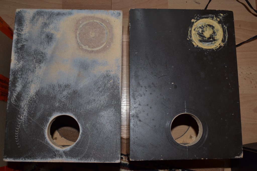

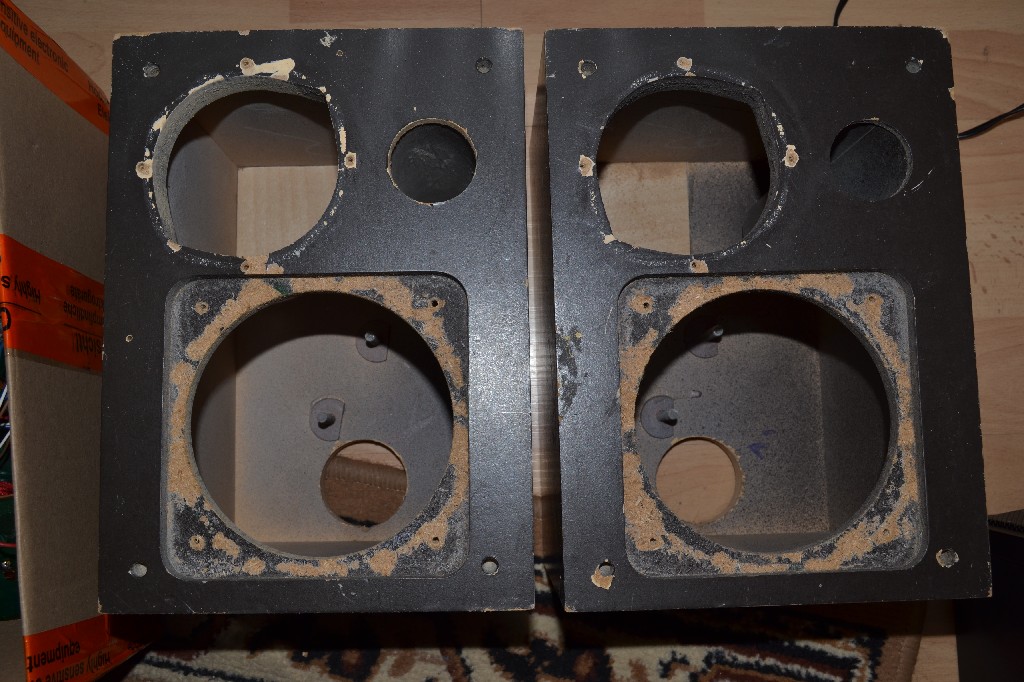

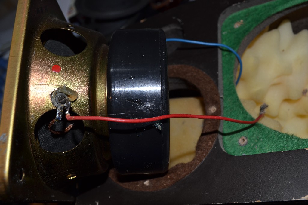

Hier mal noch Bilder von den "Roten" B3010,so wie ich diese zu Aufarbeitung bekam,mit dem Wortlaut.
"Die haben prima funktioniert" ... als was,frage ich mich da schon.
Aber seht selber:
k-DSC_1001.JPGk-DSC_1002.JPGk-DSC_1003.JPGk-DSC_1004.JPGk-DSC_1005.JPGk-DSC_1006.JPGk-DSC_1007.JPG
Ab den 5.Bild habe ich dann schon gewerkelt,es waren Termials verbaut .... so kein Problem,nur ... was macht das Teil dort oben in der Ecke.? X/
Da kann ich ja noch froh sein,das es nicht in der Seitenwand war. ;)

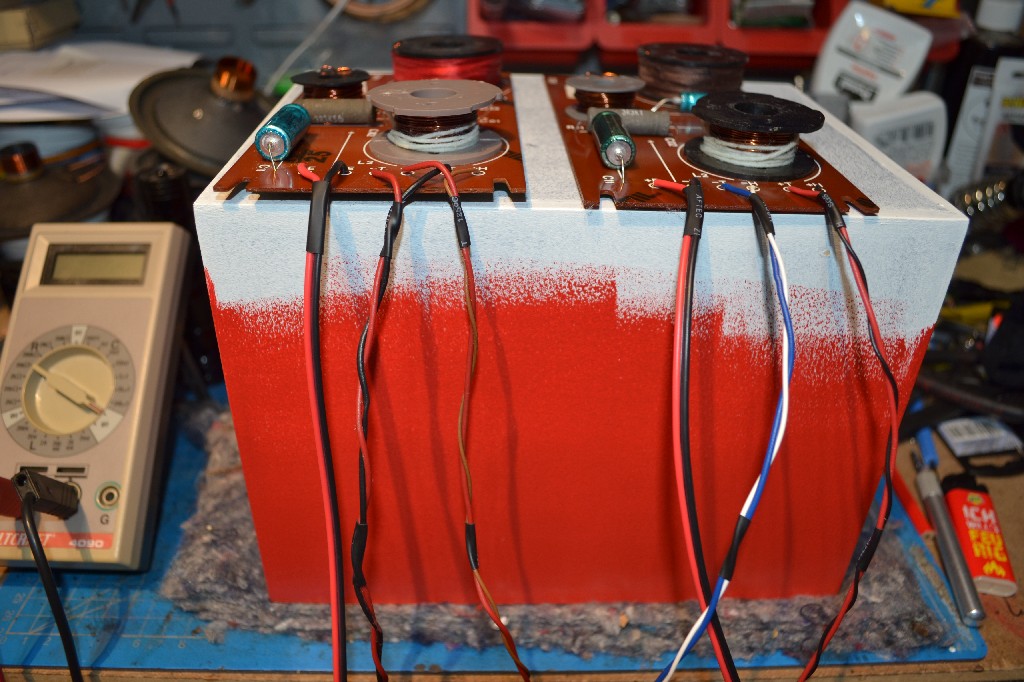

12.12.2020 19:17 #76091

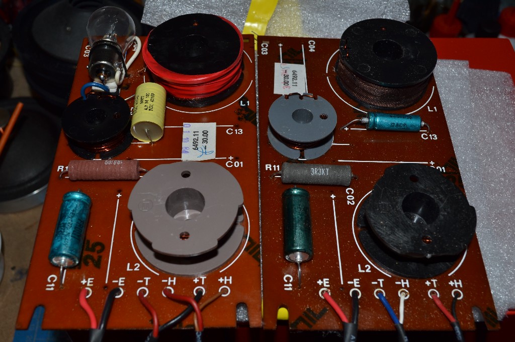

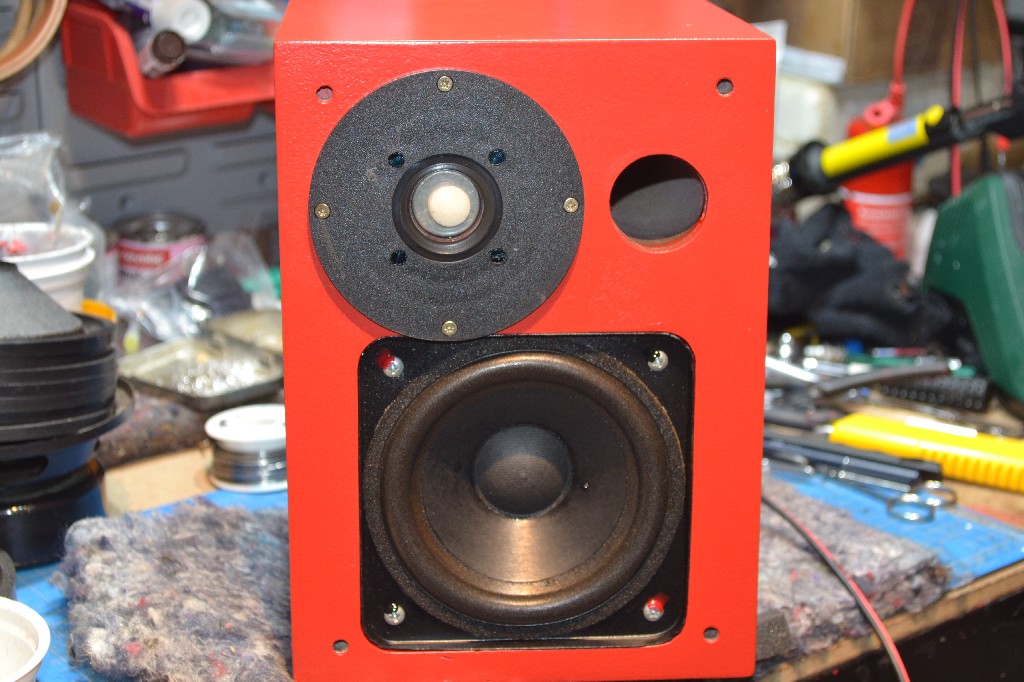

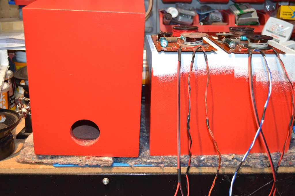

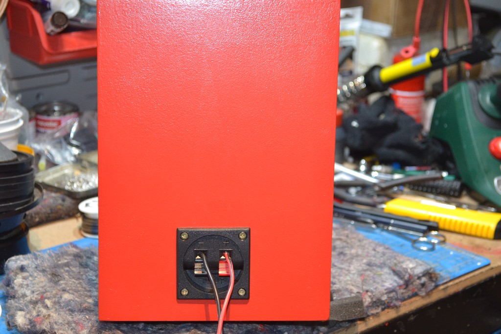

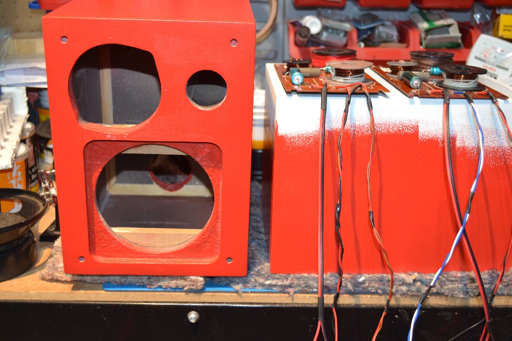

Nun mal weiter mit dem Sonderwunsch.
Links die Platine der Weiche ,welche ein paar kleine Anpassungen erfahren hat.
Box ohne Blende (sind noch beim trocknen) fertig montiert.
Test erfolgreich,der HT ist ein neues Glasauge ... welches nicht zischelt,kein Wunder ,ist noch nicht verhärtet die Kalotte.
Der TMT ist komplett Saniert.
Das Teil kann ohne Probleme bis 40 Watt tracktiert werden (Linear),kein schreien oder plärren bzw.Sonstige Geräusche....aber das BR-Rohr geht jetzt als Föhn durch. ;)
Bin zufrieden mit der Arbeit ... bin dann mal auf die Wertung des Kunden gespannt.
Zu aller letzt kommt noch die Beschriftung ... auch in Weiß.

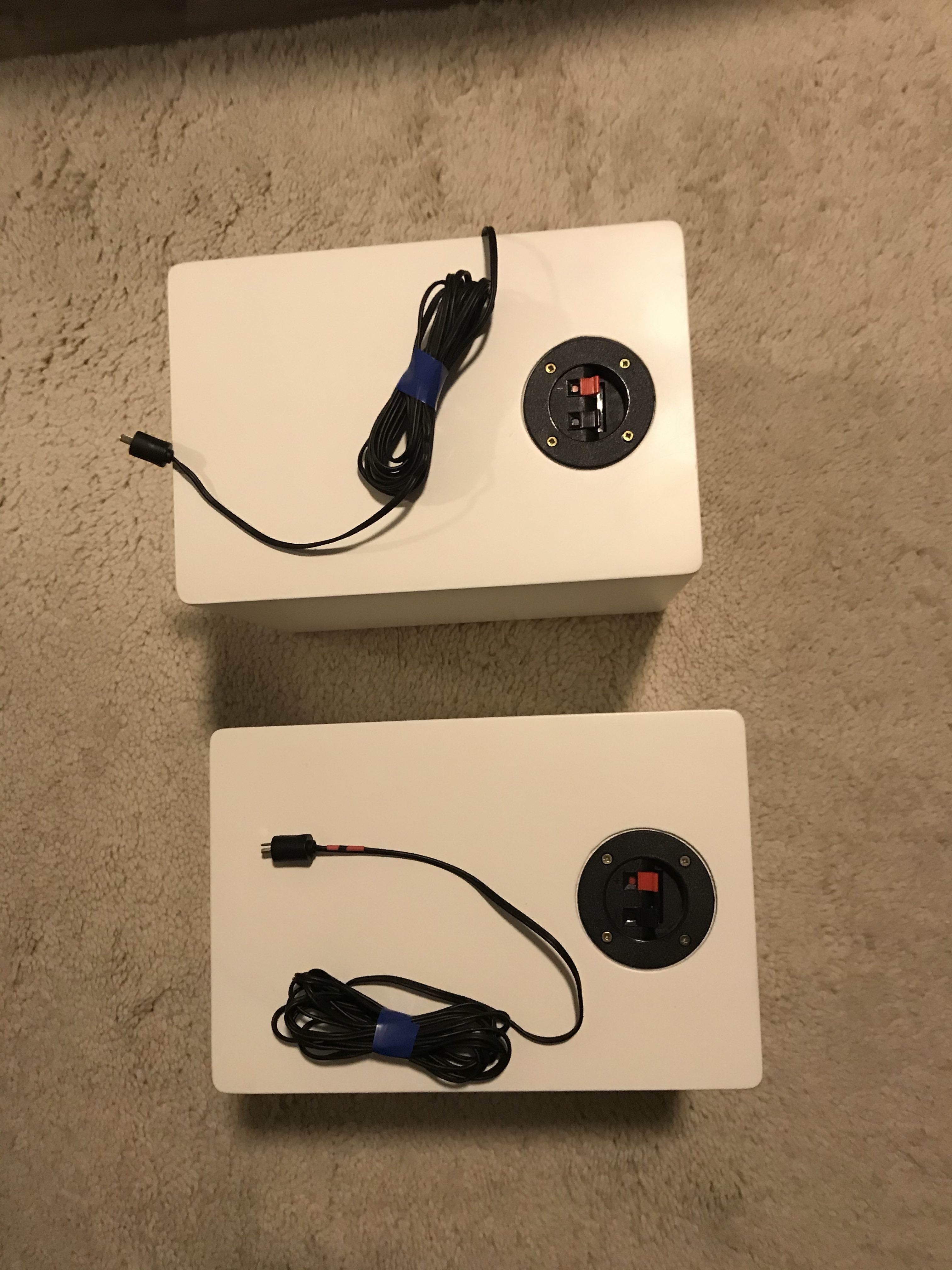

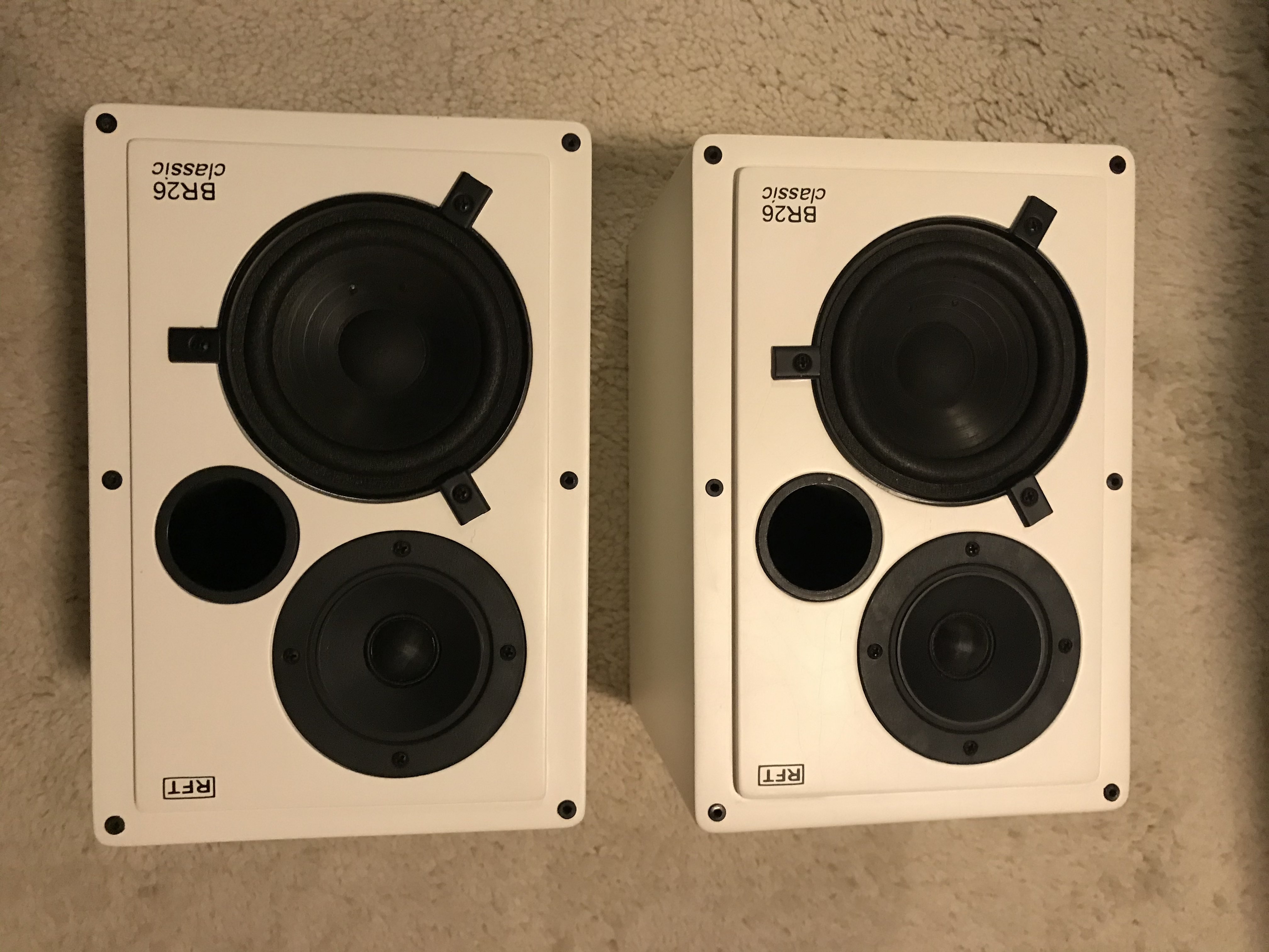

12.12.2020 21:07 #76095
weiße BR26 könnten so aussehen ....
Jürgen
IMG_4470 2.jpg (909.4 KB)
IMG_4471 2.jpg (963.6 KB)
