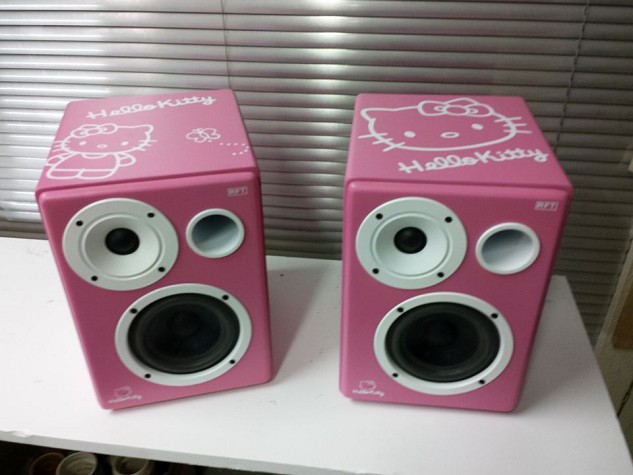

Die gefallen mir. Die roten nicht.
Hello Kitty - ich spar mir jeden Kommentar...
12.12.2020 23:04
#76099
OC871 schrieb:Hello Kitty - ich spar mir jeden Kommentar...Ja nun, ... ist halt Geschmackssache.....

14.12.2020 16:47
#76114
das ist doch ""hand made in germany"" !
das ginge dort bestimmt doppelt so gut.
da hat der arme ingo bis zur rente keine zeit mehr für die anderen projekte. ;(
wie lange wird es wohl dauern bis der erste übersee-container voll ist????

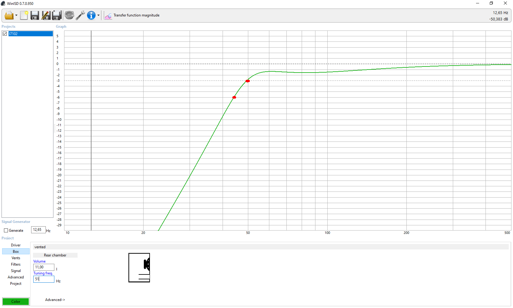

#76123
zuendi schrieb:Und meine Frage zu dem Volumen + Bassreflexrohr BR50, hat da keiner eine Antwort / Lösung / Meinung?
Hallo Zündi, das ist so, weil der L7114, von dem ich jetzt mal ausgehe dass er ähnliche TSP Besitzt wie der 7102, den ich leider nicht habe und nicht ausmessen kann,
in 11L eine f6 bei 44 Hz hat, und das ist schon ordentlich, wenn man dann die Box in der Ecke aufstellt, hat man auch nochmal eine Ecke mehr Tiefgang.
Das ist aber in der Simulation nicht eingerechnet.
Ich habe jetzt leider mit dem 7102 Simulieren müssen, habe weder Abmessungen BR Rohr von der BR 50, noch die TSP des 7114.
Um auf 51 Hz Tuning zu kommen müsste das BR Rohr lediglich 3,5 cm Durchmesser haben und 7,5 cm lang sein.
Edit: BR Rohr sollte für einen Lautsprecher doch nur 3 cm Durchmesser haben, denn sonst hat man die erste Portresonanz noch im Übertragungsbereich des Tieftöners.
Das ist auch der Grund warum das BR Rohr nicht zu viel Durchmesser haben sollte.
Grüße Romi

14.12.2020 21:56
#76125
Naja, aufjedenfall so zu Simulieren ist wie das Tappen im Dunkeln, man bräuchte TSP eines L7114, und am Besten noch die originalen BR Rohr Abmessungen.
So klein wie in der Simu würde ich das Rohr wegen der Portgeräusche nicht auslegen...
Grüße Romi
Grüße Romi

14.12.2020 21:59
#76127
Da hat Zuendi völlig recht, die Hello Kitty Version ist optisch auwändig gemacht und anscheinend gut verarbeitet. Da muss sich jemand schon viele Gedanken zu gemacht haben.
Dass sich niemand von "uns" sich diese ins Zimmer stellen wird ist klar, und sind bestimmt für die Tochter welche bestimmt glücklich darüber sein dürfte.
Ist eigentlich bekannt wer diese gebaut hat?
