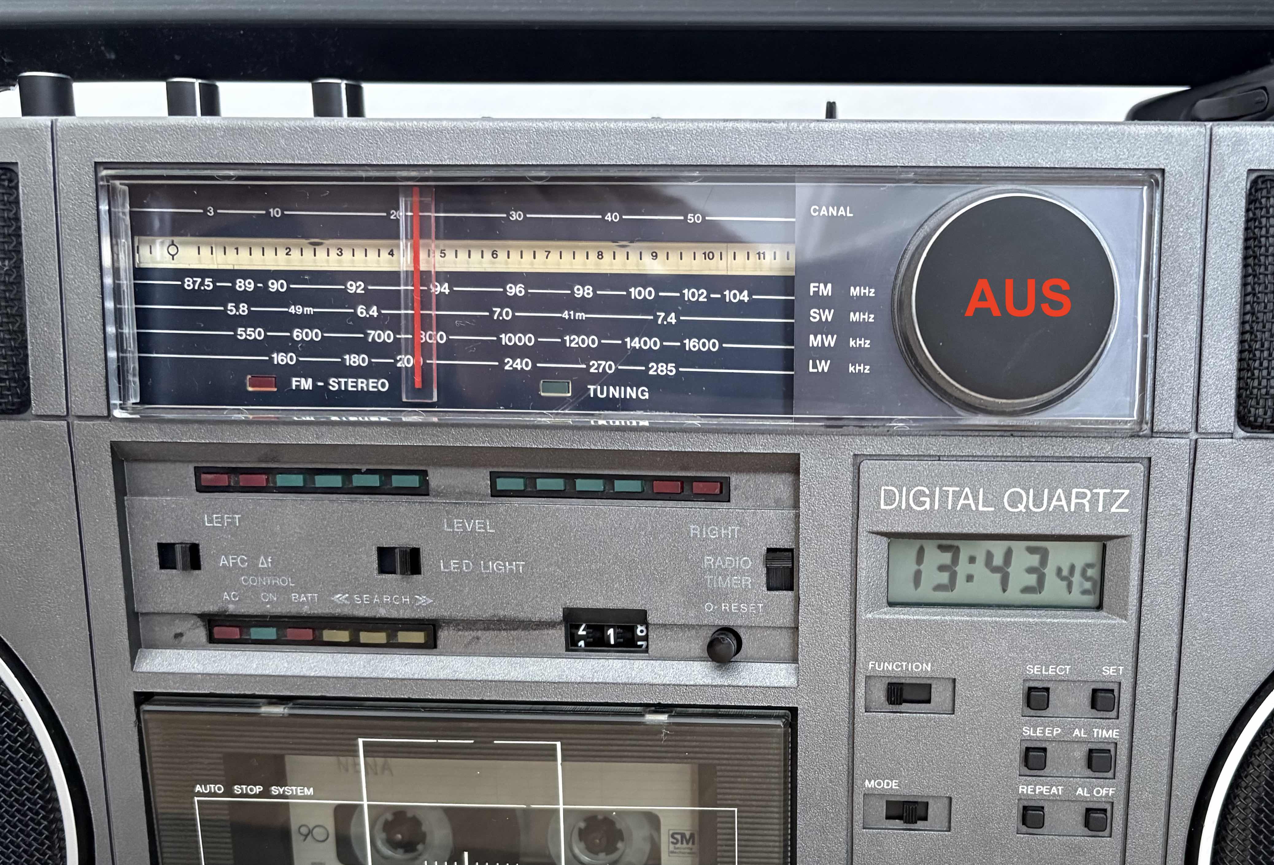

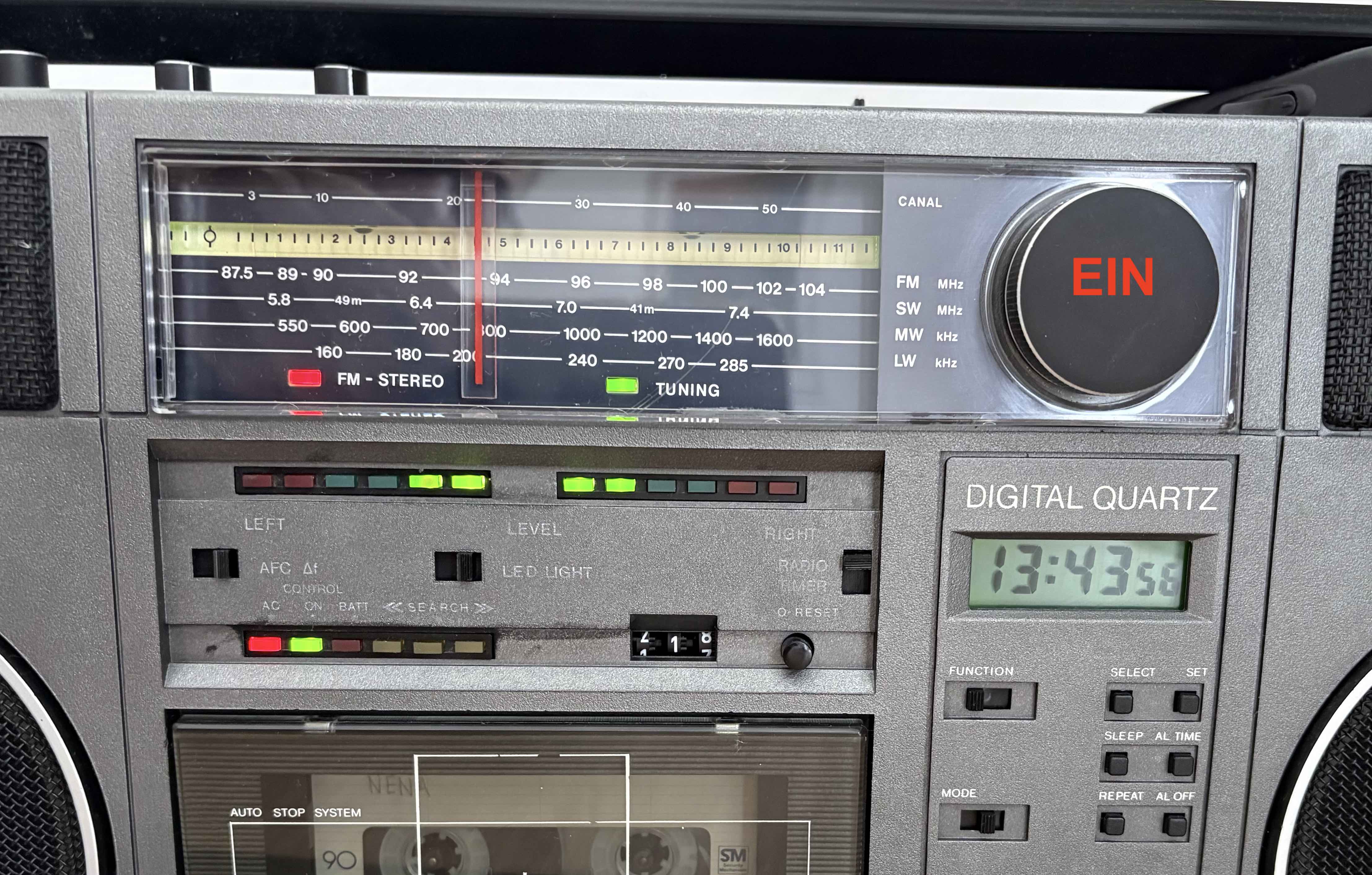

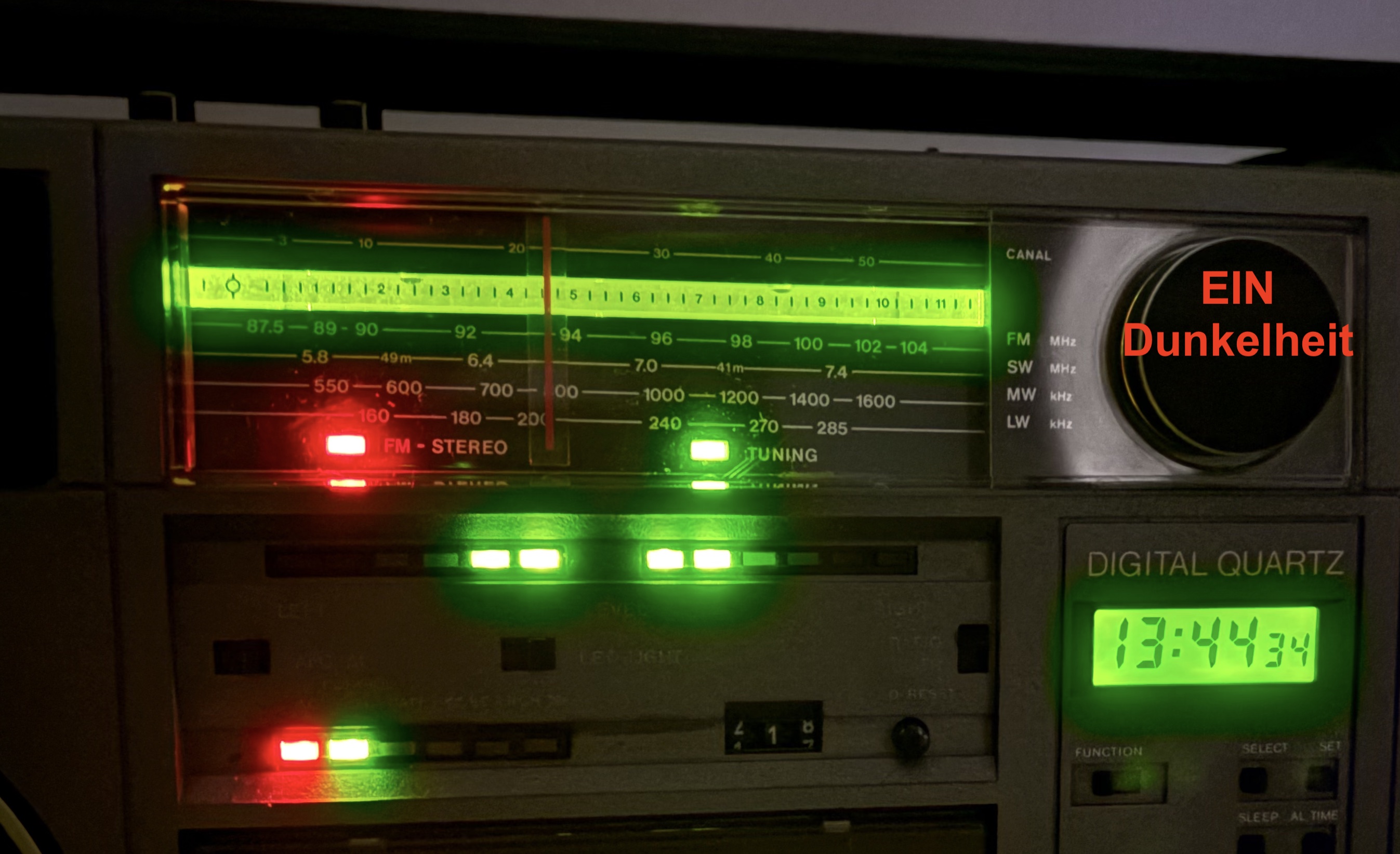

Nun die Frage zur Lichtstärke, ich habe 3 Bilder gemacht
bei normalem Zimmertageslicht: LED's aus
bei normalem Zimmertageslicht: LED's ein
man sieht leicht den Unterschied
und bei völliger Dunkelheit / in Echt wirkt es nicht so hell, erstaunlich was Handykameras so rausholen
Nun zu meiner Frage und Anliegen, nehmen wir das Bild 2 als Ausgangsbasis.

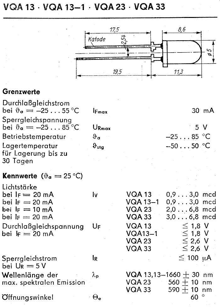

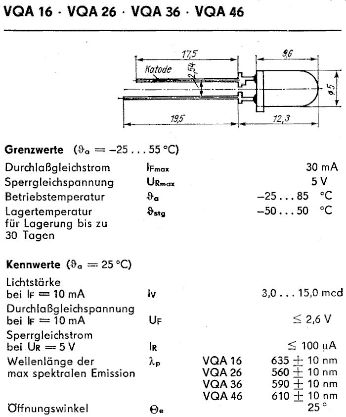

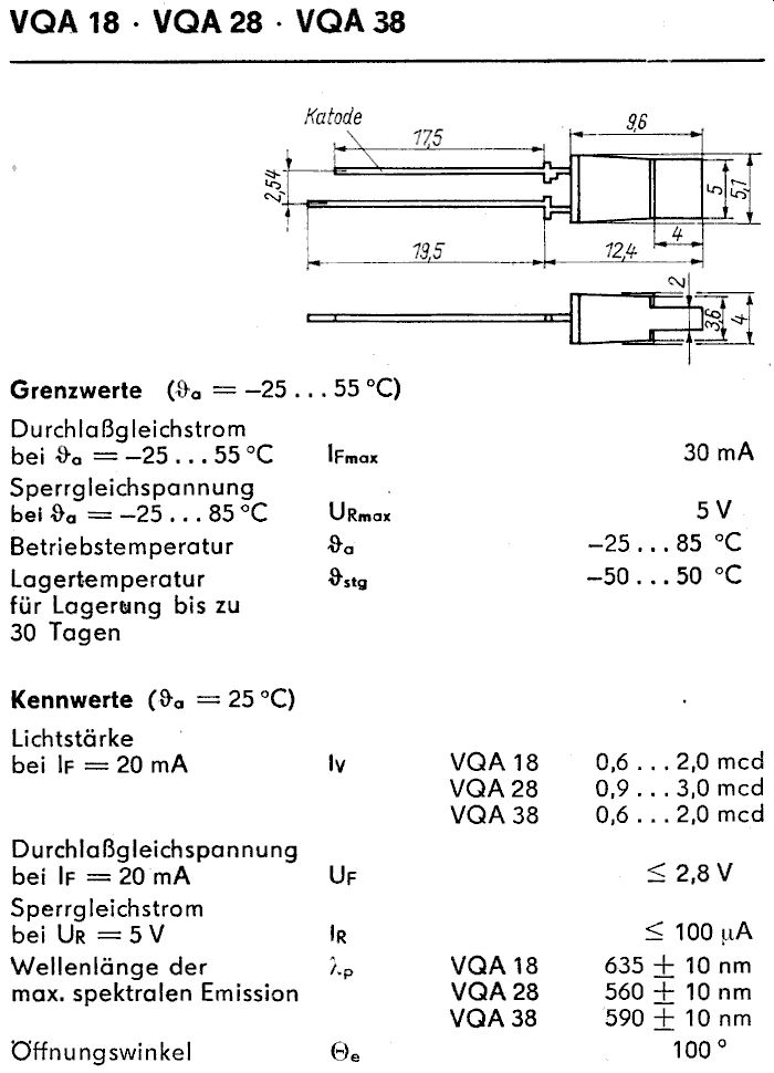

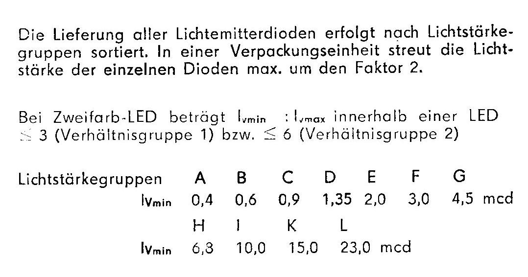

PS Hier nochmal die Lichtstärkegruppen für DDR-LED.

Es gab ja die Selektion mit den Lichtstärkegruppen und innerhalb einer Gruppe wurde max. 1:2 Helligkeitsdifferenz zugelassen, siehe obige Liste. So schlecht war das nicht, aber bei genauem Hingucken eben doch zu erkennen.

Leider gibt es im Schaltplan keine Angaben zu den eingesetzten Lichtstärkegruppen. Man verbaute wie so oft das, was gerade verfügbar war...
Und wenn dann dummerweise die VQA18 aus dem A-Beutel neben VQA28 aus der F-Tüte eingelötet wurde sah das Erscheinungsbild nicht so berauschend aus. Noch schlimmer, wenn A und F bei grün gemischt war, oder ein Kanal A und der andere F. Ich denke nicht, dass das so extrem vorkam, dann hätte die vielgescholtene TKO (die ich bei heutigen Produkten manchmal schmerzlich vermisse) dann wohl doch eingeschritten.
