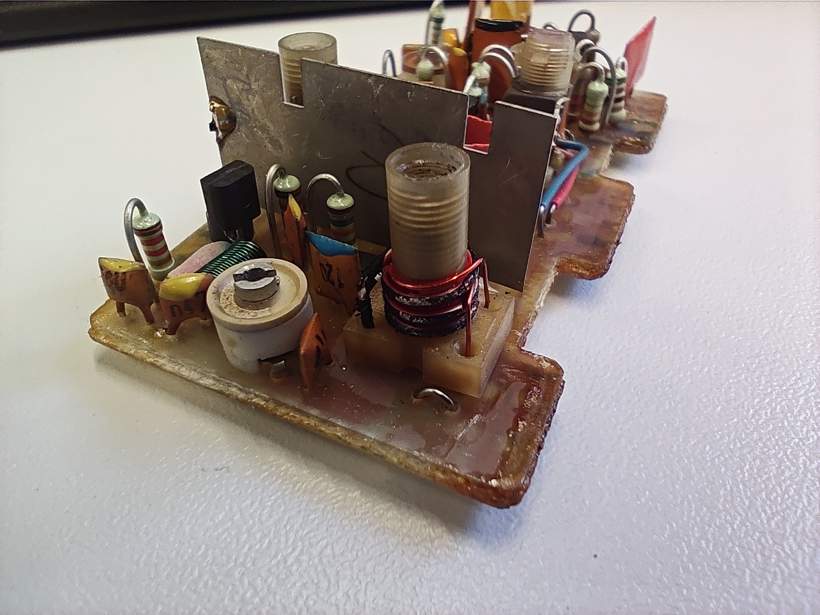

ich habe bei mir in der Reparatur einen RFT ST-210. Ich bin ehrlich gesagt nicht wirklich mit Funktechnik vertraut.
Der Tuner gibt gar kein Signal aus, außer Signal rauschen aber nicht das typische FM rauschen. Dann ist mir beim messen des Antennen Steckers aufgefallen das er komplett kurzgeschlossen ist (15mOhm).
Spannungen Liegen alle im Gerät an und die Abstimmspannung lässt sich von 2,6V bis 27V Regeln. Also habe ich mir den 5Si näher angeschaut und ausgebaut.

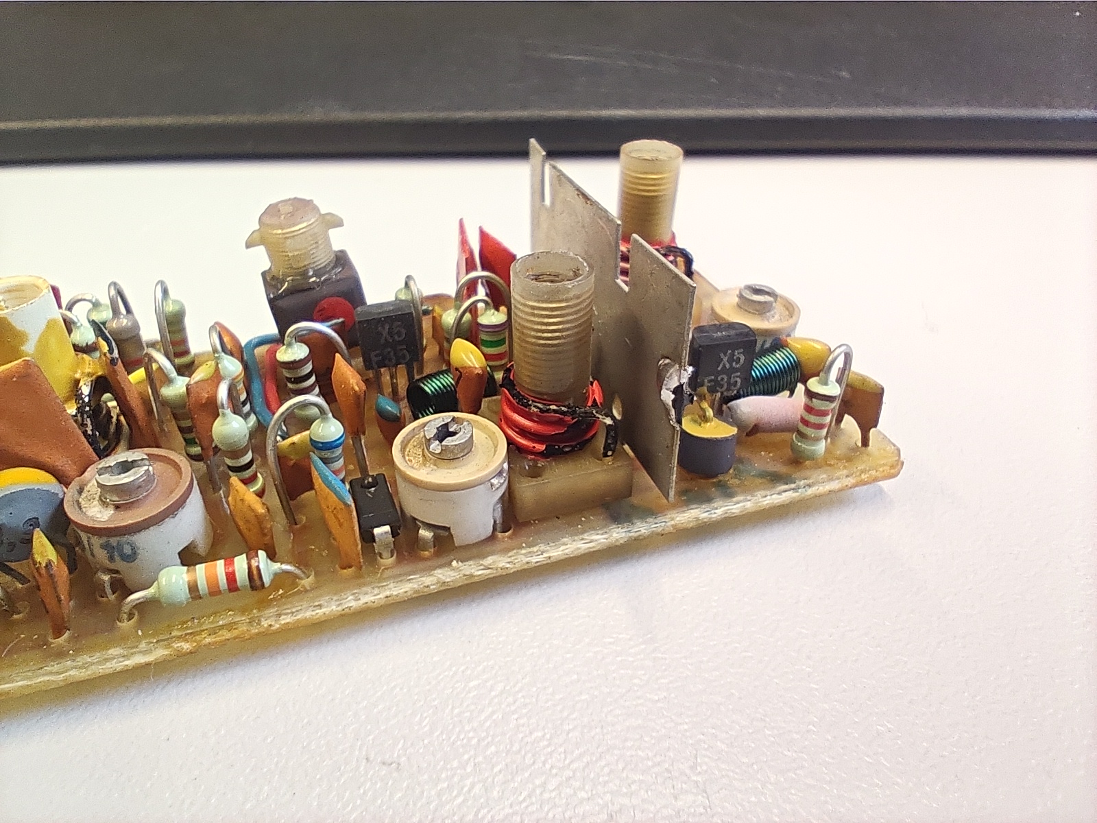

Dann habe ich gesehen das der Lack von den einstellbaren spulen Schwarz ist und stellen weise abplatzt.(siehe Bilder)
Deshalb meine Frage kann ich den 5Si reparieren oder muss ein neuer her?
Vielen Dank für eure Hilfe,
Jan

24.06.2026 17:22 #91632
Das sieht nicht schön aus, er muss aber nicht kaputt sein, der Tuner.

24.06.2026 20:43 #91633
Hallo Jan
Du bist dir sicher,daß das UKW Eingangsteil defekt ist ?
Das schwarze an den Spulen ist Oxidation vom versilberten Draht . Ich würde an den ZF Eingang auf der Radioplatine ein 10,7 Mhz Signal einspeisen . Wenn es da auch kein Empfang gibt , das Piezofilter ( Z1002 ) als Übeltäter eingrenzen. Man kann als Notlösung am Piezofilter über Pin 1 und Pin 4 einen Kondensator ( ca. 1 nF ) anlöten.
MfG. Retro
