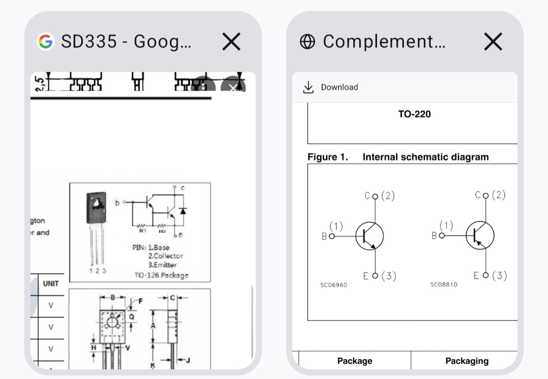

hallo liebe mitglieder.
Ich habe festgestellt, dass diese transistoren dieselben werte wie die SD335 haben.
Es ging mir nämlich darum, dass es mit diesem transistor eine Bauanleitung gibt ,wo man potentiometer mit prüfen kann .
Also die frage, die ich mir/euch stelle.
und ob man diese transistoren auch als ersatz für unsere sd335 nehmen kann? Oder ob sie sogar besser sind?
Beziehungsweise ob ich den bausatz auch mit einem sd335 aufbauen kann?
wist ihr, worüber ich gestolpert bin, dass diese transistoren ganz viel, sozusagen beworben werden. im zusammenhang mit irgendwelchen bau-bastelanleitungen. Und ich mich frage, sind die wirklich so gut, wie oft mals im internet dargestellt??
Und wenn ich das richtig interpretiere ist der tip41PNP sozusagen dann der sd336 ,ist das richtig.??
15.03.2026 21:10 #91131
Hallo Axel,
die haben ein größeres Gehäuse (TO220, wie z. B. der B3170 oder KT818/819) und können mehr Strom (6A statt 1,5A) ab.
Bei den SDs kommt es darauf an, welche Stromverstärkungsgruppe (A, B oder C) gefordert ist. Bei den TIPs langt es nur für die Gruppe A.
Wenn also nur die A oder nichts gefordert ist gehen die TIPs, wenn sie denn mechanisch passen.
Gruß OC
