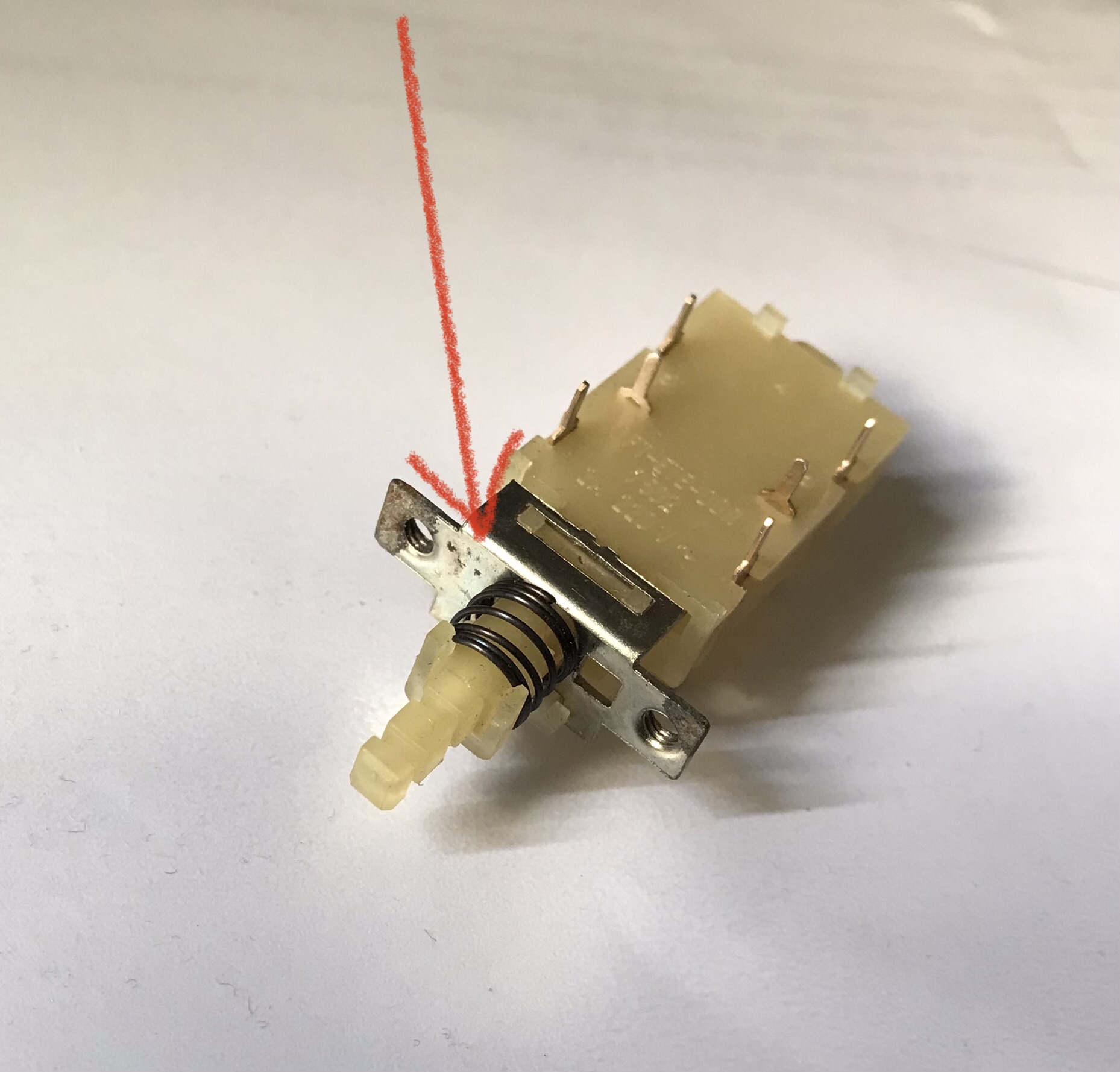

habe einen Netzschalter bei dem ich gern das Befestigungsblech tauschen würde. (gegen Baugleiches aber mit anderem Gewindelochabstand)
Weiß jemand, wie sich das Blechle zerstörungsfrei tauschen lässt?

Hallo
Erst mal die Feder am Schieber entfernen in dem du die Feder zum Blech zusammendrückst um den Plastikanschlag vom Schieber abziehst. Dann die Blattfeder nit den Stift entfernen in dem du die 2 Stifte am Metall in einer geraden Position biegst und die Blattfeder mit Stift und Unterlage abnimmst.( Aufpassen, daß da nichts verloren geht ) Dann schiebst du den Schieber so hin, daß deren Engstelle am Blech sich befindet und nimmst das Blechteil durch nach unten schieben ab. Im umgekehrter Weise machst du das andere Blech an den Schalter .

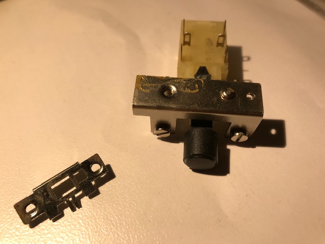

Das Blech habe ich ab. Werde heute Abend wieder zusammen bauen.
Danke für die tolle Schritt für Schritt - Anleitung.
