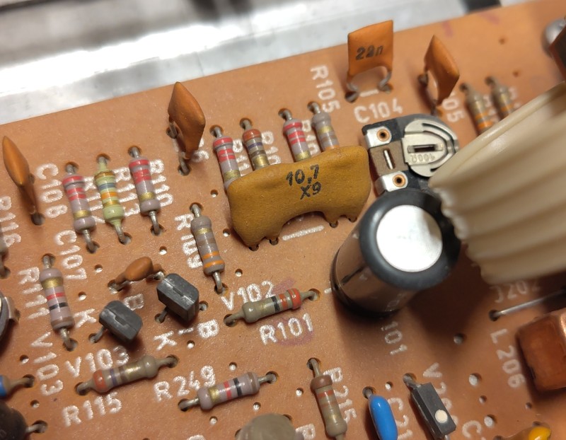

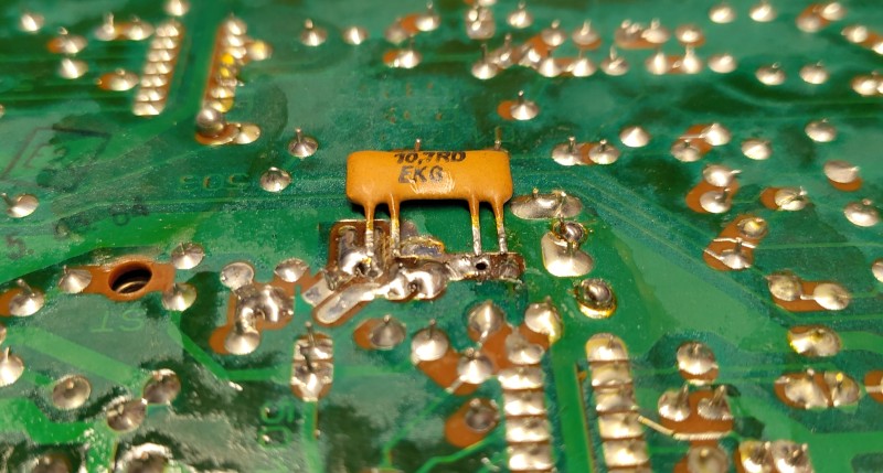

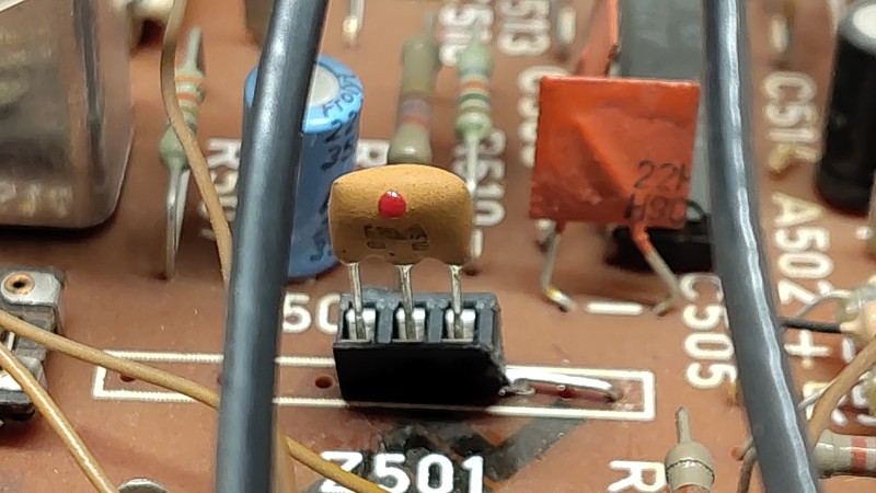

Hallo hier kommt die erste Erfolgsmeldung :-)
Die Piezo-Filter kamen Donnerstag an und ich habe im RS 5001 (nach dem Wechsel der vier Sicherungshalter) das RFT-Filter ausgelötet, eine Fassung eingelötet (für eventuelles, nochmaliges Wechseln) und einen Murata-Dreibeiner rot (genau 10,7 Mhz) eingesetzt. Danach war der Empfang um Welten besser! wesentlich mehr Stationen mit drei/vier LEDs und eine Hand voll mit 4 LEDs und in Stereo. Das war also schon mal absolut richtig. Beim Einlöten der Fassung ist mir aufgefallen, dass da wohl weitere Filterbauformen vorgesehen wurden. Man muss ein wenig aufpassen auch alle nötigen Leiterzüge mit Zinn zu verbinden um den Signalpfad wieder herzustellen (nach dem Auslöten war erst mal Zinnentfernen nötig und dabei sind alle beabsichtigten Brücken natürlich verschwunden). Hab das RFT-Teil mal zur Übersicht neben die Lötstellen gelegt.
IMG_20251120_205056a RFT Filter.jpgIMG_20251120_205333a Murata Filter.jpgIMG_20251120_205917a Stereo.jpg
Es rauschte bei Stereo noch merklich, da bin ich mir nicht sicher ob das nun nicht doch an der Kellerlage liegt, oder an der verschobenen Filterfrequenz (der von RFT mit gelb sollte 10,85 MHz haben).

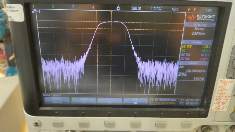

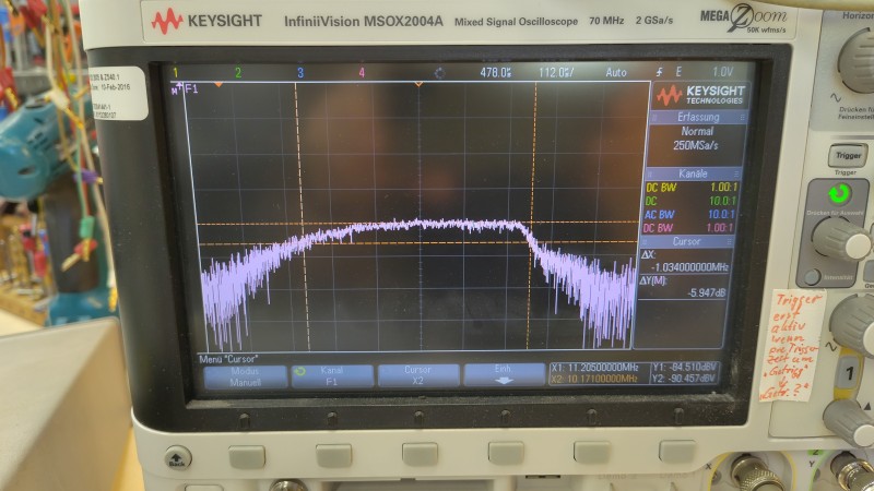

Gestern hab ich mir dann mal schnell die Filterkurven eines zweiten Murata und das alten RFT angesehen. Zur Dämpfung kann ich noch nichts sagen, war wie gesagt nur mal schnell zwischendurch ohne ausmessen. Der Murata liegt schön bei 10,70 MHz und ist bei -6 dB etwa 400 kHz breit, der alt ist wohl eher nicht mehr als Filter zu bezeichnen.
IMG_20251121_140811a Murata Filterkurve.jpgIMG_20251121_141122a RFT Filterkurve.jpg
Wenn ich wieder Zeit habe, dann mache ich mich mal an den Abgleich der L501und L502, und dann evtl. noch an die zwei Kreise im Tunerausgang.

Mir erschließt es mir nicht, warum der Pizo Filter steckbar gemacht wurde.
Ich habe das in einem SKR 700 mal umgebaut.
Mit drei Leitung nach draußen, wo ich dann kurzfristig die Filter mal kurzfristig prüfen kann.
Aber grundsätzlich werden diese Filter immer fest eingelötet.

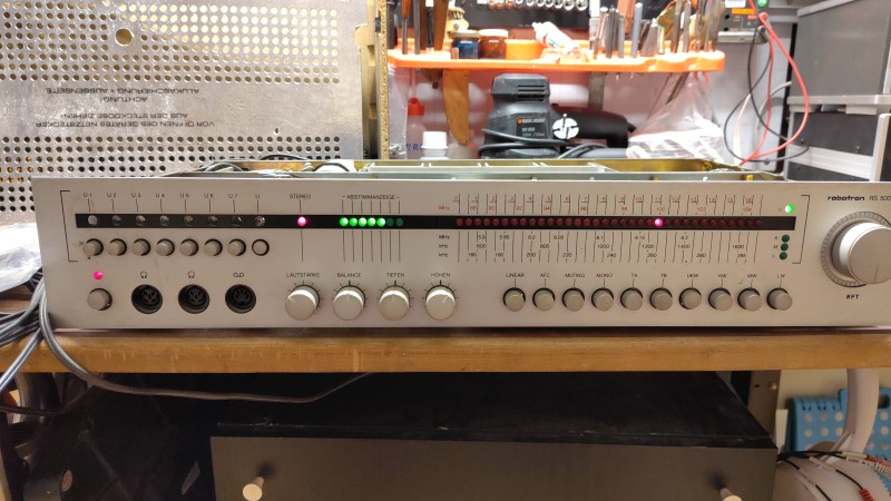

So, gestern habe ich mich mal an den "Abgleich für Arme" gemacht und das RS 5001 danach abgeglichen. Das hat sich wirklich gelohnt, selbst ohne richtige Messtechnik konnte ich den Empfang nach Einbau des ZF-Filters noch mal deutlich verbessern! Die größere Breitbandigkeit des Filters hat hier in Berlin keinen negativen Einfluss auf den Empfang benachbarter Sender, denn da liegen kaum welche dicht beieinander. Ich kann jetzt (im Keller mit Dipolantenne) 21 Sender empfangen, die meisten davon in Stereo und die AFC zieht in beiden Richtungen richtig auf Mitte.
Damit ist das RS 5001 wieder ein richtiger Genuss :-)

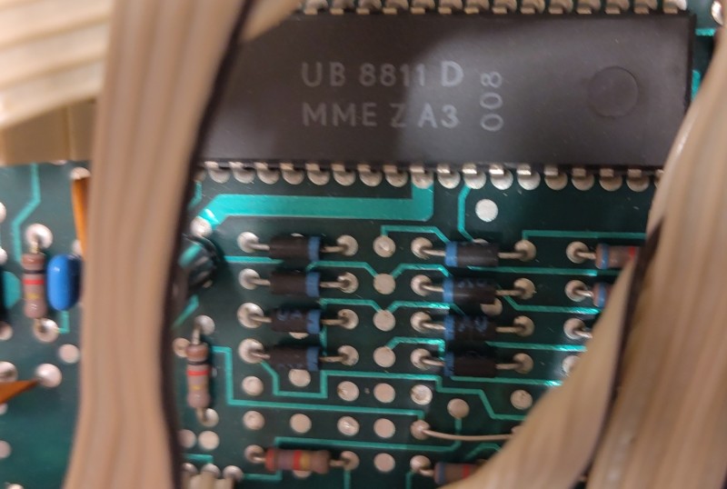

Ich hab mir jetzt mal die Unterlagen zum HMK T200 und mein Gerät angesehen.
Bei meinem sind alle Lötbrücken offen, am Keramikfilter ist keine Farb-Kennung zu sehen.
Ohne Brücken sollte das dann 10,54 MHz (gehabt) haben.
Mein Murata Filter hat genau 10,70 MHz und damit müsste dann V604 (links oben) eine Brücke zum Mittellötpunkt bekommen oder?
Ich habe mal nach Bildern der EMR Platine gesucht, man findet wenige, aber da sehe ich nie gesetzte Brücken, war das der Grundzustand? Ich hätte da eine Einstellung für genau 10,70 MHz erwartet, ist schließlich nur ein Lötpunkt...
Liebe Wochenend-Grüße Erik
06.12.2025 18:25 #90570
Hallo Erik,
wird denn (bei max. Feldstärke) die richtige Frequenz angezeigt?
Bei Sendern wie BRF 91.4, 94.3RS2, 104.6rtl oder rbb 88.8 (die 4 kommen bei mir 200km südlich vom fetten B nur über DAB via Calau rein, von gelegentlichen Überreichweiten abgesehen) dürfte der Vergleich nicht allzu schwer fallen. ;)
06.12.2025 18:35 #90571
ja, weil Du fragst. Die Brücke links oben wären dann 10,7MHz.
06.12.2025 18:38 #90572
Hallo Volker,
dann sollte das Display nach dem Abgleich um ca. 0,15MHz daneben liegen.
Siehe #38
Für Laien: Nicht die Empfangsfrequenz wird angezeigt, sondern die Differenz zwischen Oszillatorfrequenz und Zwischenfrequenz (ZF). So kommt es je nach Filter und eigentlicher ZF (nominal 10,70MHz) zu Abweichungen.
Diese Abweichung wird mit der entsprechenden Lötbrücke korrigiert.
