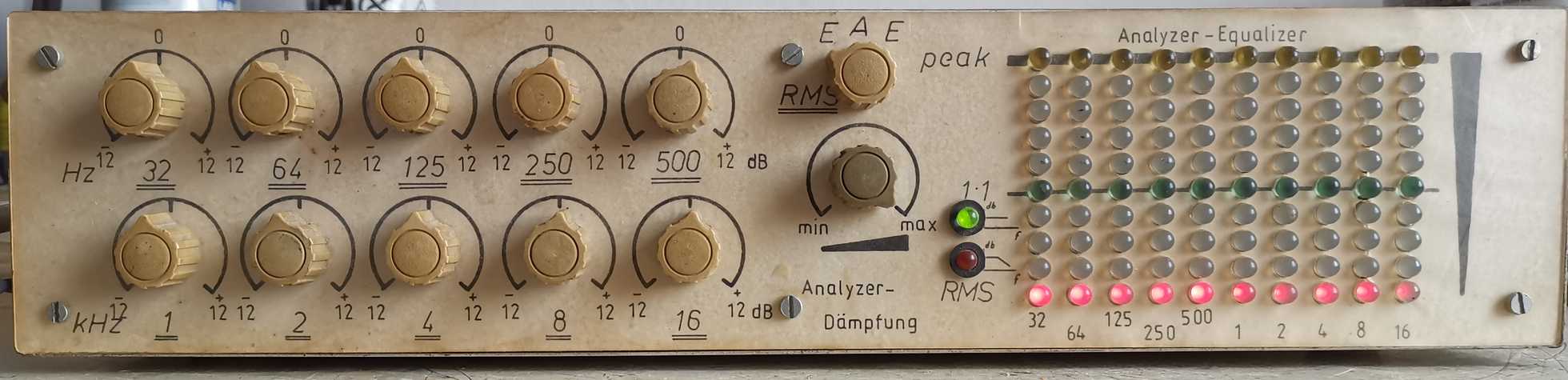

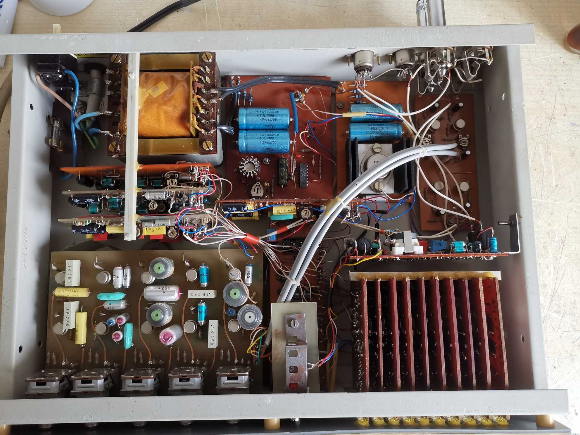

Gibt es noch Bastler die paar gebrauchte Bauelemente brauchen und die Arbeit nicht scheuen sie auszulöten?
Dann hätte ich hier meinen, in den 80er'n selbst gebauten EQ zu verschenken. Heute gibt es die Dinger zu Hauf - damals wollte mir jeder das Teil aus den Händen reißen.

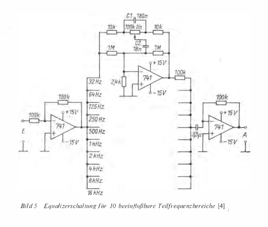

Grundschaltung war ein EQ mit MAA741 aus dem jährlich in der DDR erscheinenden Büchlein (mein Gott wie hieß das gleich??).
Damit hab ich 10 Frequenzen aufgeteilt. Das Ganze mit Analyser LED Anzeige und als Gimmik noch einen RMS Filter nachgeschaltet.

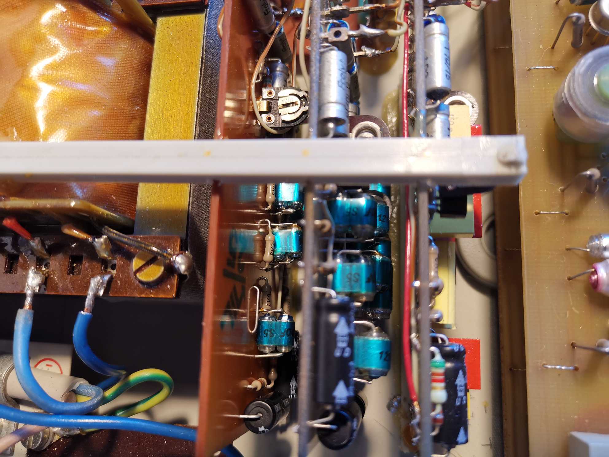

Hat damals bei jeder Mucke auf der Bühne mit gestanden. Leider hat er einen Wackelkontakt und läuft nicht .
Verbaut sinb u.A. MAA741 24x, A277 10x, B861 10x, MY50 10x, MA7815, 100k1 Tandem 4dB 10x. Die Potis dürften alle reparaturbedürftig sein, ist ja aber bei unseren DDR Typen ein Klaks.
Für ein aufgerundetes Porto geht der EQ weg.

Und für die damalige Zeit eine hohe Investition. Soweit ich mich erinnere kam ein einziges "Mäusekino-IC" A277 18 Mark! Auch die MAAs und die LED waren schweineteuer. Dagegen waren Potis wiederum billiger als heute

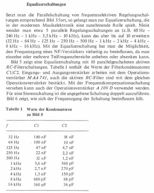

Die Grundlage ist vermutlich eine Schaltung aus dem Elektronischen Jahrbuch 1984, S. 265.
Grüße - R.

Übrigens S. 262/263 ElJaBu 1984, auf S. 265 findet sich eine abgespeckte Version mit 5 statt 10 Filtern, ähnlich der im SM3xx0. Dort jedoch bereits mit moderneren und rauschärmeren B082/084 (= TL08x) realisiert.

Ich denke, der isses. Ergänzt um die RMS-Schaltung (vlt. die aus dem Geracord?), das Mäusekino und ein Netzteil mit MA7815 für die + und A109-Schaltung für die --Spannung. Die Plusschiene musste wegen des großen Mäusekinos einen recht hohen Strom liefern können.
03.06.2024 22:42 #88408
Ja ich denke mich erinnern zu können dass es diese Schaltung ist.

Ich denke, wenn Nismo ein Foto von der RMS-Platine macht bekommen wir raus, welche Schaltung es sein kann. Passives RMS (also nur auf der Wiedergabeseite, wurde damals als Dynamic Noise Reduction, kurz DNR bezeichnet) gab es industriell RFT-weit nur in den Geracords 6030/31 und evtl. noch im ungarischen MK43. Da bin ich mir aber nicht so sicher. Das MK42 hatte ein Dolby-ähnliches aktives RMS namens Ex-Ko (stand für Expansion - Kompression).

Vielleicht ist es die RMS/DNR-Schaltung aus dem GC6030, das müsste man an der Bestückung sehen. Dort wurde ein SMY-P-MOSFET benutzt, den man an der Bauform (kleines DIP-Gehäuse) sofort erkennt. Die Schaltung war durch rfe etc. allgemein bekannt. War ja nicht so wie heute, wo fast alle Schaltpläne strenggeheim zu sein scheinen. Auch ich habe u. a. damals den RS5001 in großen Teilen (einschl. LED-Skale natürlich) nachgebaut und teilweise "weiterentwickelt". Das Ergebnis funktioniert bis heute, ist aber nicht wirklich wohnzimmertauglich
Das Mäusekino hatte eigene Filter? Das ist wirklich ein sehr hoher Aufwand, den du da betrieben hast.

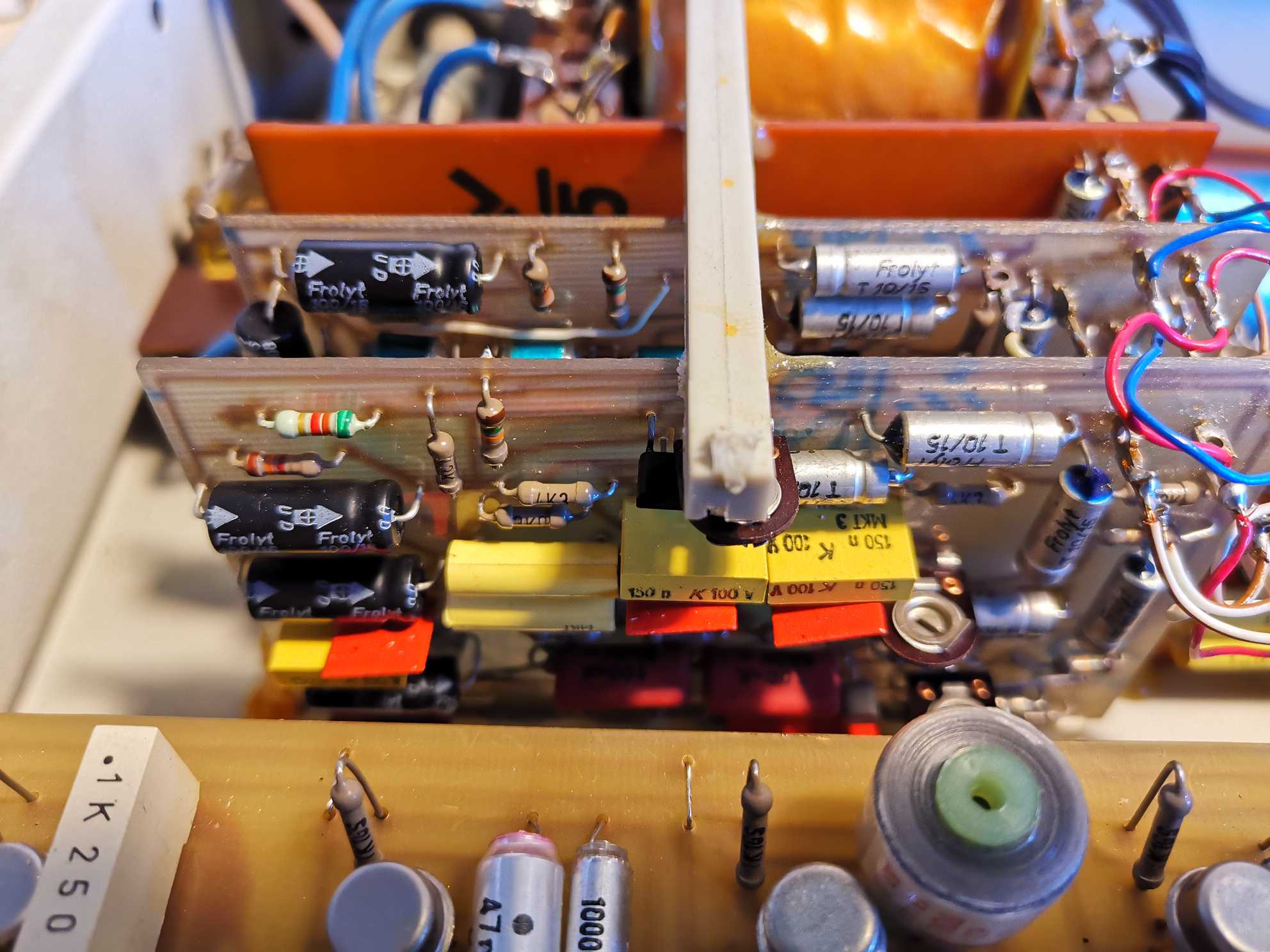

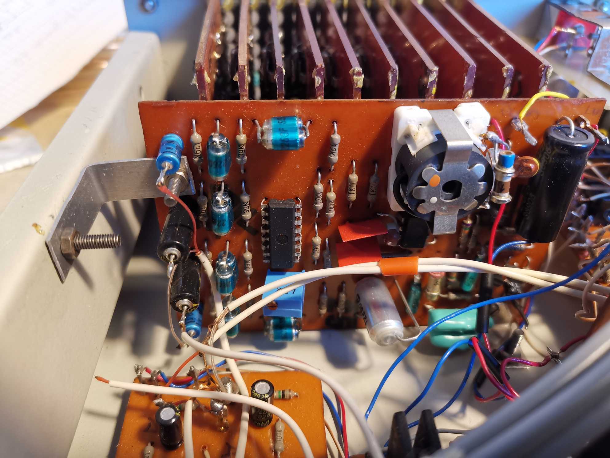

Ich habe meine grauen Zellen befragt. Folgendes Ergebnis ist heraus gekommen:
die RMS Platte ist (warscheinlich) mit einm A109 bestückt, die gab es mal ungelabelt. War glaub ich Bastelware. Der kleine IC hat auch keine Bezeichnung, tut mir leid.
Der Analyser besteht aus 3 Leiterplatten wobei die Auskopplung an die LED's über je einen SMY50 erfolgt.
Der ursprüngliche Plan war der EQ, schnell kam der Analyser hinzu. Der RMS kam rund 1 Jahr später dazu.
vlnr: RMS, Analyser 1, Analyser 2

10.06.2024 14:25 #88441
Hallo Dietmar,
die beiden IC sind aller Vermutung nach nicht ungelabelt, sondern kopfüber eingebaut, weil Leiter- und Bestückungsseite vertauscht wurden. Damit habe ich diverse Erfahrung. ;)
Leider kann ich nicht genau erkennen, ob das kleine IC ein 6- oder 8-Beiner ist. Bei einem 6-Beiner könnte es ein SMY52 Doppel-P-MOSFET sein. Statt des mutmaßlichen A109 wird der 14-Beiner eher ein B083 (= 2x B080) sein, denn sonst macht der sauber getrennte 2-kanalige Aufbau keinen Sinn.
Die Geracord-Schaltung kommt leider nicht in Frage, denn die ist diskret aufgebaut. Vlt. läuft mir noch etwas über'n Weg.
