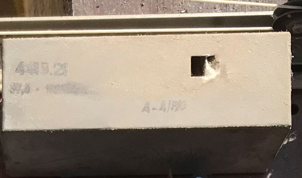

bin auf der Suche nach einem funktionierenden Tuner für meinen ST-210.
Gruß Daniel

27.09.2022 23:28 #85901
hi daniel
bevor du den tuner tauschst, sollten die spannungen alle gemessen werden und ein defekter piezo ausgeschlossen werden.
verändert sich die abstimmspannung beim sender einstellen, zwischen 3 und 27V?
ist die betriebsspannung am R1001 vorhanden(ca 8,5V).
wenn das alles vorhanden ist, den piezo mal mit einem 10-22nF Kondensator überbrücken.
ich habe erst vor kurzem einen defekten A225D in so einem fall tauschen müssen.
bringt das alles nichts dann erst würde ich einen tuner tauschen.
das angebot von axel (sterabe) hört sich zumindest gut an.
gruß bernd

01.10.2022 20:32 #85928
Ok, Asche auf mein Haupt. Der schon oft als Übeltäter beschriebene Piezo scheint auch hier der Übeltäter zu sein.
Die gemessen Betriebsspannung liegt bei 8,1 und die Abstimmspannung zwischen 2,6 und 27.
Ich habe eine entsprechende Kapazität an die äußeren Anschlüsse gelegt und der Empfang einiger Sender war möglich.
Die LED‘s für die Abstimmung sind allerdings dunkel geblieben.
Gruß Daniel
