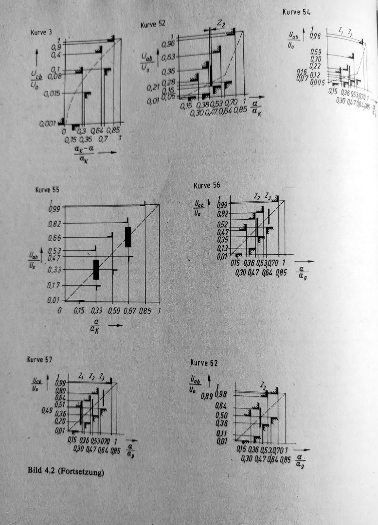

OC871 schrieb:Audimat und Oberelbe haben recht!
Hier der Auszug aus meinem schlauen Buch (s. #12).
Gruß und sorry - OC
Auch von mir ein Danke für den bildlichen Auszug, so hatte ich das auch in Erinnerung.
Aber man weiß ja nie….
02.07.2022 09:29 #85587
Hier noch die restlichen Toleranzkurven und der Buchtitel.
