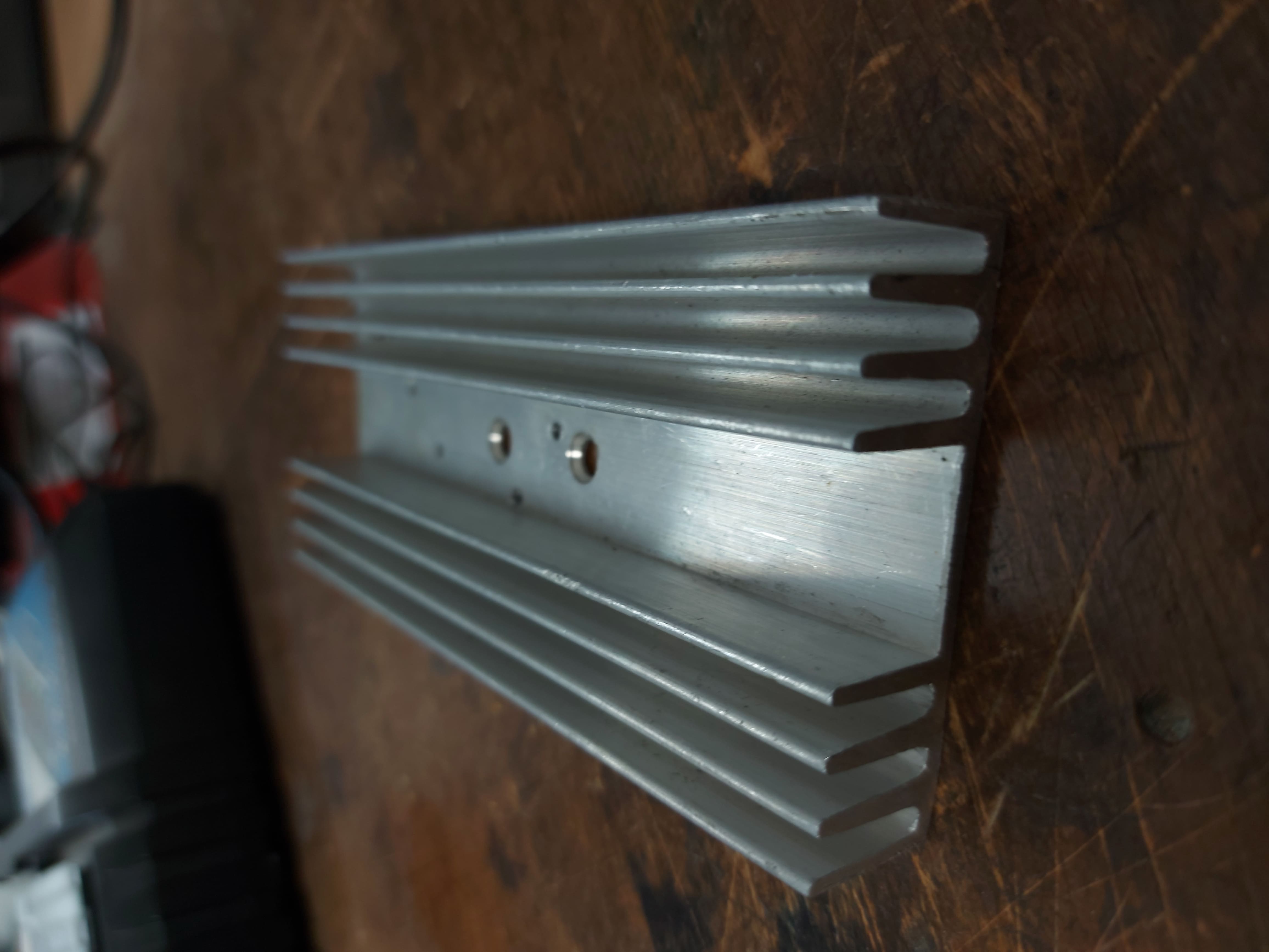

Grüße,
hab heute folgenden Kühlkörper auf Arbeit gefunden.
Das ist exakt der gleiche wie bei der RK8 Endstufe, nur länger.
Jetzt meine Frage:
Wo bekommt man sowas her und gibt es solche in dem Typ überhaupt noch?
Die Originalen find ich vom Erscheinungsbild nicht so toll. :D
Tuen mitsicherheit ihren zweck wie man ja sieht aber evtl. gibt es da ja was wertigeres.
Tom

Du brauchst nur Tante G....e nach Alu Strangkühlkörpern fragen.
Gruß Dietmar

Ein Kühlkörper soll ja nicht toll aussehen, sondern die Verlustleistung der Endstufentransistoren effektiv abführen.
Dazu sind die schwarz eloxierten KK sehr gut geeignet.

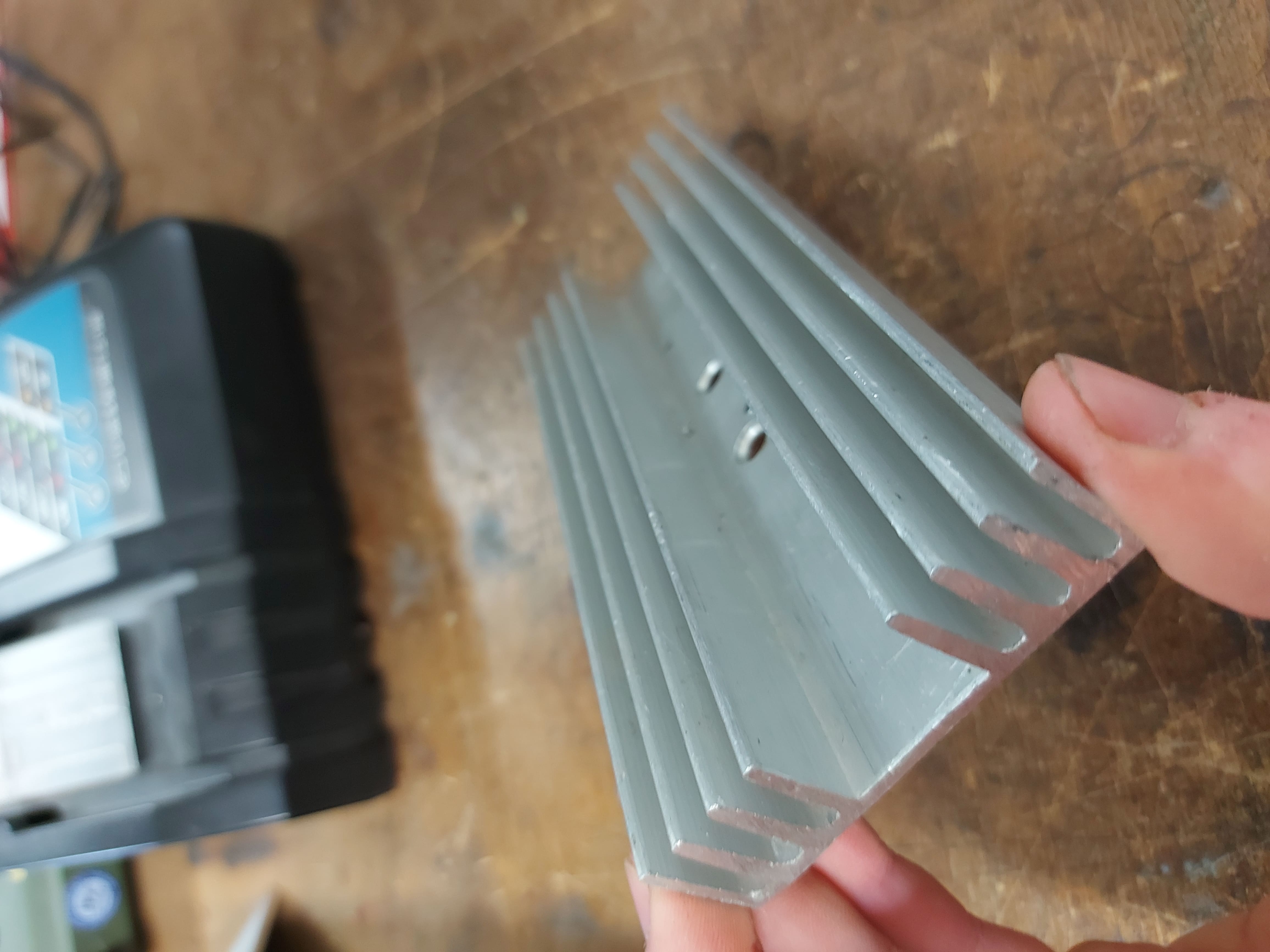

23.04.2022 17:01 #85076
Mir ist aber aufgefallen das die Kühlkörper unebenheiten haben, was nicht sonderlich zur kühlung beiträgt...

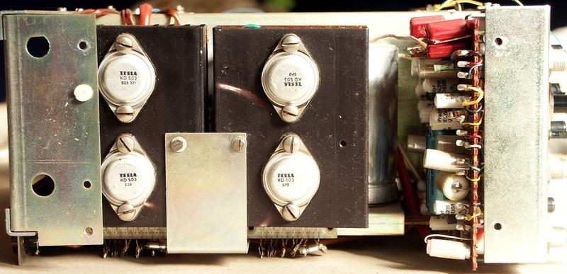

Als ich früher noch passiv gekühlte PCS gebaut habe, wurden alle Kühlkörper Plan gefräst.
MfG Uwe
23.04.2022 18:40 #85080
Hallo Uwe,
so sehen die Dinger im eingebauten Zustand aus, was soll ich da groß plan fräsen?
Viele Grüße aus Leipzig! :)
23.04.2022 21:41 #85081
Oh, Uwe,
da sind ja jede Menge Schneemänner auf deiner Vorverstärkerplatine. ;)

UB8810 schrieb:Oh, Uwe,
Und ein ganz Schlauer scheint irgendwelche hässlichen Wimas reingefriemelt zu haben. Hätte er stattdessen lieber den Schneemännern den Garaus gemacht...
Das Bild war von Frank, nicht von Uwe.

Tom der Grosse schrieb:Mir ist aber aufgefallen das die Kühlkörper unebenheiten haben, was nicht sonderlich zur kühlung beiträgt...
ich denke du meinst vielleicht, dass die Kontaktfläche zum KK nicht ganz plan ist, aber selbst dafür, gibt es doch
sehr gute Kontakt / Wärmeleitpasten. Wenngleich ich mir absolut sicher bin, dass die hier wirklich nicht nötig wären...
23.04.2022 22:24 #85085
Da wären Fotos mal eine Maßnahme, damit man deine Aussage auch nachvollziehen kann.
Ich habe noch nie KK gesehen, die derart uneben waren wie du es hier bemängelst ?(
Dafür, und dazu, gibt es wie schon beschrieben die Wärmeleitpaste und für ganz schlimme Fälle auch Wärmeleitpads.
Gruß Dietmar

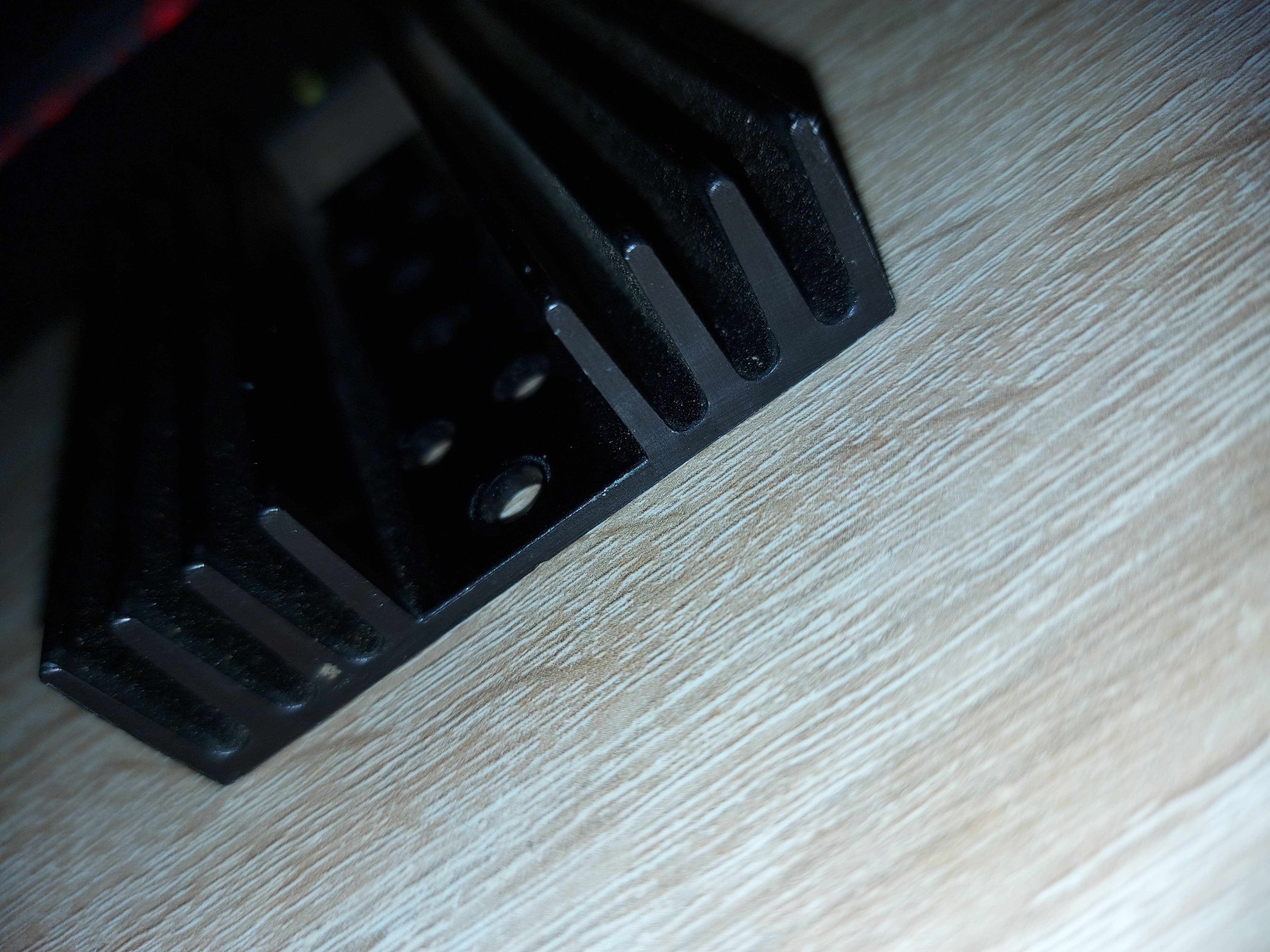

27.04.2022 23:13 #85128
Entschuldigt die späte Antwort.
Werde mich mal mit Wärmeleitpads versuchen, bei den Kühlkörpern sind wie Punkte oder Flecken kann das schlecht beschreiben und Fotografieren is auch schlecht.
Kommt wahrscheinlich von Eloxieren.
Danke für die Ratschläge und Hinweise:)
28.04.2022 09:51 #85130
Nur zur Info: Währmeleitpads leiten aber die Wärme schlechter als Paste. Letztere kann man (soll man) nur hauchdünn auftragen um einen besseren Wärmeübergang zu erzielen.Für deine RK8 Endstufe ist das aber kaum von Belang. Wichtiger schon in der PA Technik und vor allem bei den Prozessorlüftern. Dort sind auch die Oberflächen sehr sauber gearbeitet.
Gruß Dietmar
Rema 2001, Rema solo, Rema Andante 844, HMK T100, HMK D100, B116, B90, HK PA 1203, RK 88 Sensit, Rema toccata 940, Anlage der S3000 ohne SM3000, BR 25 Umbau, BR 50, B2410
und weitere nicht RFT spezifische Teile.
28.04.2022 09:55 #85131
Tom der Grosse schrieb:Werde mich mal mit Wärmeleitpads versuchen,
Keine gute Idee.
Dann eher die Paste,die natürlich elektrisch NICHT leitend sein darf.
Auch wichtig,die Bautteile zur Isolierung der Transen muß zu 100% i.O. sein.
Sonst hast Du einen weiteren Fehler.
