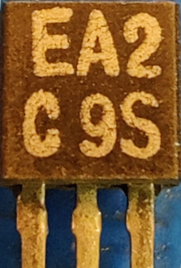

Ich sortiere gerade meine Transistoren und bin über diese gestolopert. Diese waren mit im Beutel der SC239E drinn. Mit der Bezeichnung kann ich mich aber irgendwie nicht anfreunden, da die anderen SC239E "typisch" beschriftet sind:
E XX
C 39
Ich bin gespannt auf eure Meinungen.
Ein SC Typ ist es ja und die Stromverstärkungsklasse E. Das 9S macht mich halt verrückt. ?(
Mit S waren die rauscharmen Transistoren bezeichnet.
Also SC239ES.
Grüße,
Andy
07.11.2021 13:48#82835
Der SC239 ist ein rauscharmer Vorstufen- bzw. Treibertransistor. Das "S" steht für Ausmeßtyp.
07.11.2021 14:47#82836
Ausgemessen wurde übrigens auf mgl. geringes sog. "Funkelrauschen", also Rauschen im unteren NF-Bereich.
