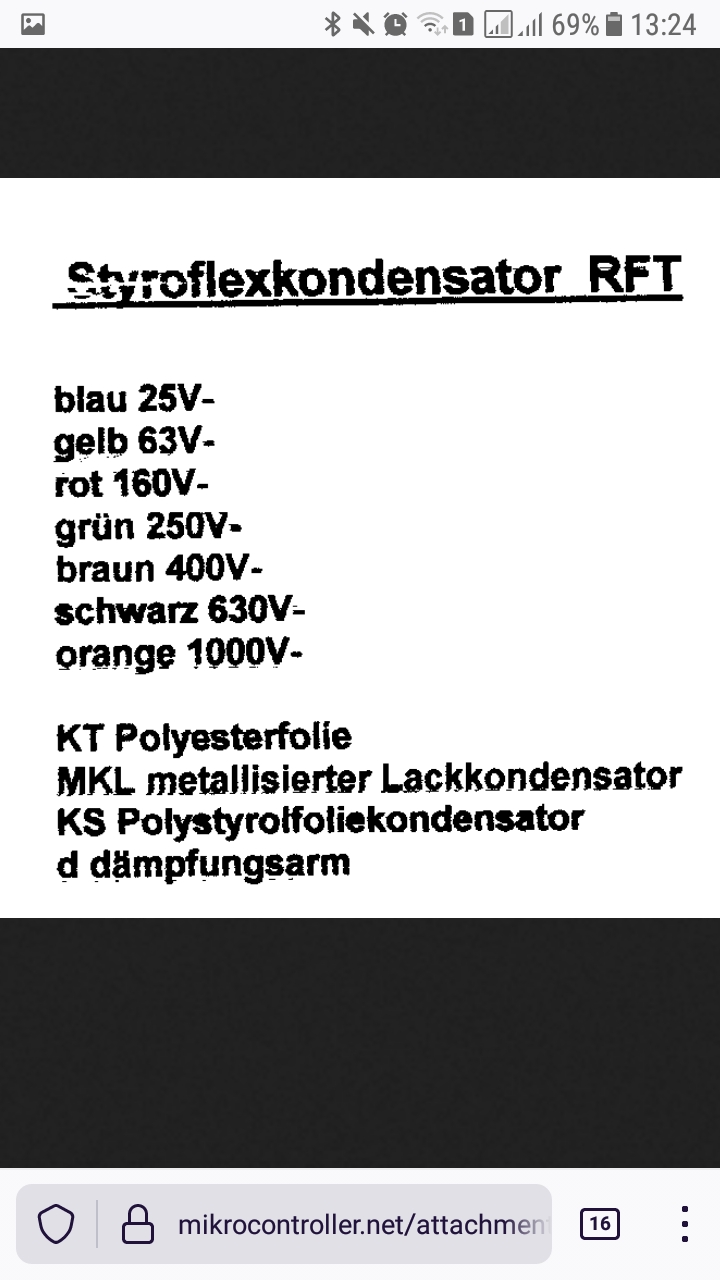

Hallo liebe Mitglieder .
Wie ist das in eurem sommerthema mal schon hab anklingen lassen bin ich gerade dabei meine std 4 etwas zu erneuern also die defekten Bauteile .
Es wurde mir empfohlen alles zu ersetzen was es an Kondensatoren dort drauf gibt .
Also einmal diese gold glänzenden mit der schwarzen Vergussmasse .
Und natürlich am besten alle Elektrolytkondensatoren die da drauf sind .
Nun habe ich noch erstmal eine Frage wegen den sogenannten Goldenen Kondensatoren .
2x 100nf + 2x220nf ... an deren stelle ich styroflex Kondensatoren einbauen will .
Und nun habe ich auch welche in mein Vorratsschrank gefunden die so ein rosa rand drann sind .
Also nun eine Frage an euch alle:
gibt es da irgendwie eine Liste wo drinne steht welche Farbe für welche Spannungsfestigkeit steht und welche da nun eigentlich rein muss ???
Weil das kleine große Problem ist ja der Platz für die Kondensatoren und dass die Leiterplatte dann wieder in das Blechgehäuse passt .
Und jetzt noch einer Frage zu diesen goldenen Kondensatoren .
Mir ist aufgefallen dass oben so Ränder sind so adriene wie zB bei einer Diode in rot .
Also die Frage ist hat das was zu bedeuten denn diese Kondensatoren sind doch garantiert keine gepoolten oder etwa doch ??
Um sachdienliche Hinweise wird gebeten.

alle einzeln auslöten und nachmessen und wieder einlöten??
