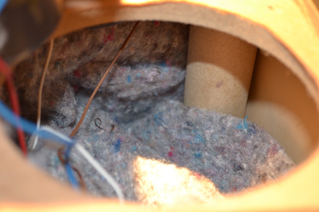

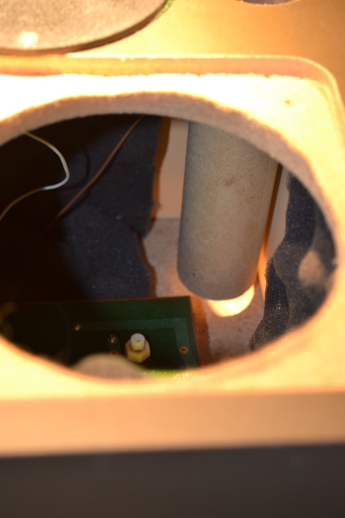

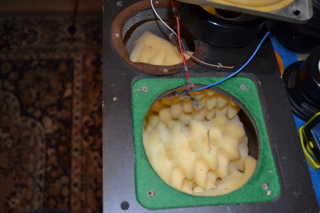

Hallo Leute.
Wie schon geschrieben,in neuen oder auch alten Box tritt dies nur auf ,wenn im inneren etwas nicht mehr stimmt.
Ein Hersteller würde sowas nie ausliefern,ob heute oder in der Vergangenheit.
Ich suche dazu mal Bilder raus und stelle diese ein.
Im gleichen Atemzug muß gesagt werden,das auch der Mangel an Bass auf Fehler im inneren zurück zu führen ist.
Oft habe Leute bei mir angefragt ob ihre Lautsprecher noch zu retten sind,weil die Boxen keinen Bass mehr bringen.
Es liegt auch hier nicht an den Lautis,im sehr großen Teil lag es an der Dämpfung.
Auch dazu späte rmehr.
