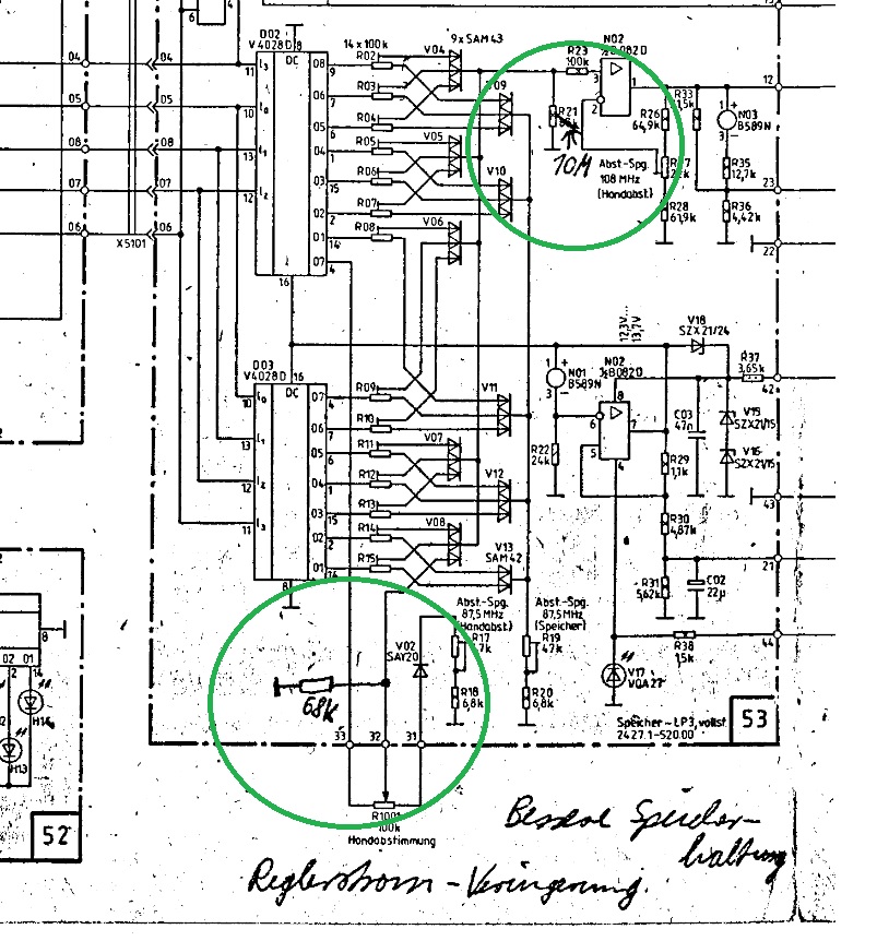

Hier der Umbau zur besseren Speicherhaltung, da sich bei längerem Betrieb die Spindelpotis erwärmen und dadurch der Sender wegläuft.
Mit dieser kleinen Änderung kann das Problem behoben werden.
Lässt sich sicherlich auch auf den RX 80 übertragen.
EDIT: Das weglaufen passiert nicht duch Erwärmung der Spindelpotist (siehe Beitrag 2)
