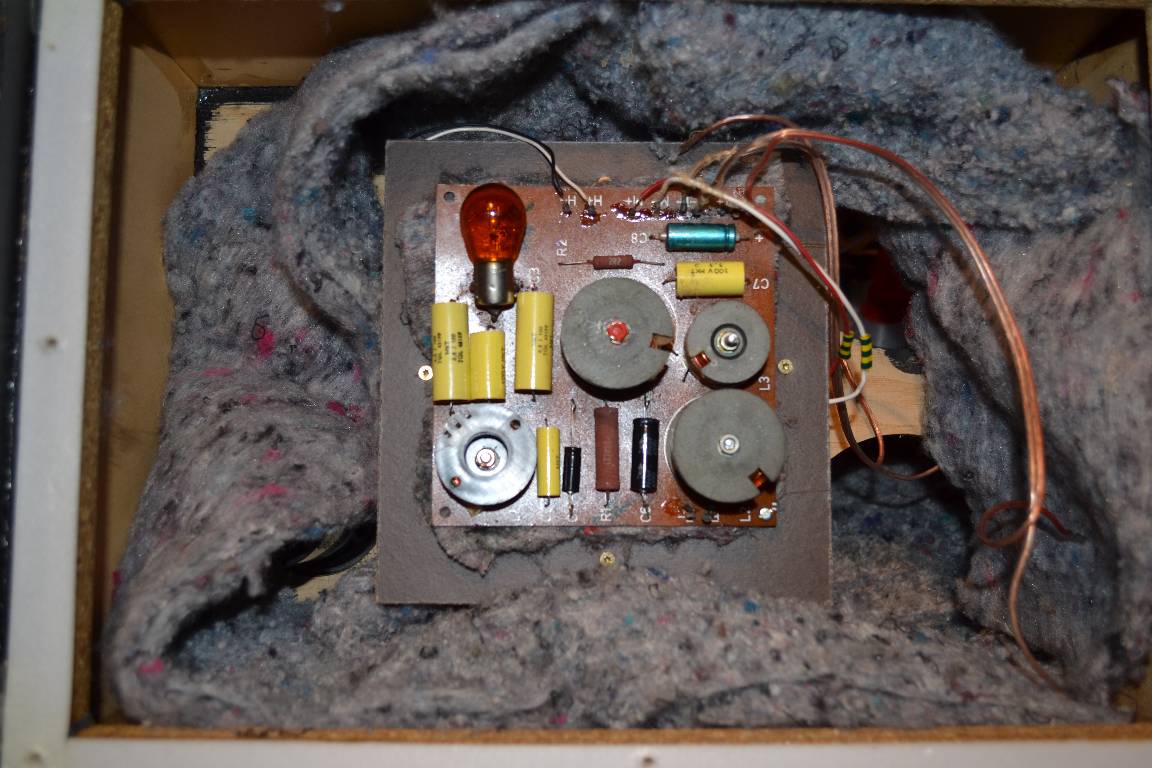

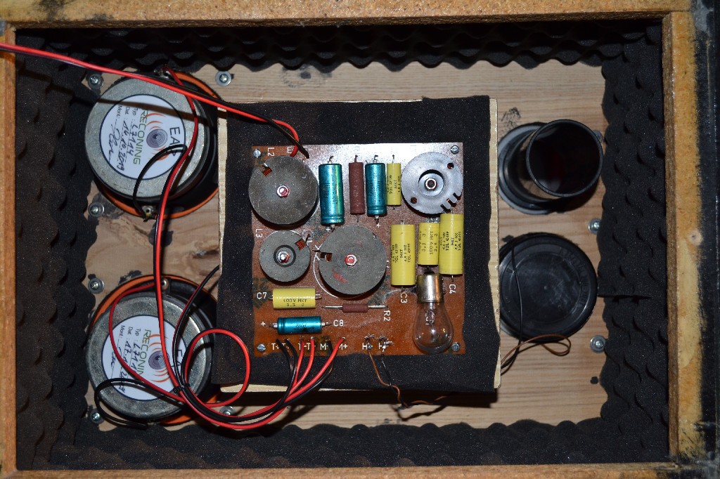

Nun die Betrachtung zur Weiche,die fast alle hier ja kennen.
Aber immer wieder gibt es Spezialisten ( ich nehme das Wort Fachleute nicht mehr),die glauben die könnten das Teil wesentlich verbessern ( Ansichtssache),ich würde hier ne Instandsetzung wohl eher vorziehen.
Dabei wird auch viel Mist gemacht,seht selber.

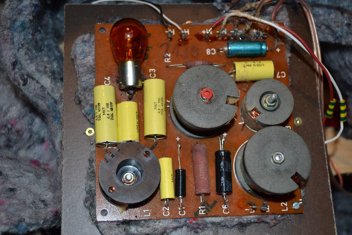

Hier mal die Box von Innen,na da ist doch schon was lahm gelegt.

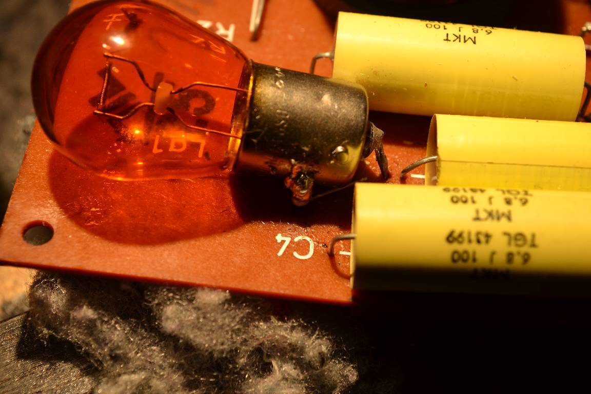

Die Weiche selber,da sind ein paar Dinge auch nicht ganz sauber.
Das Schutzelement,ne orange Glühlampe? Geschmackssache ?
Ein von Narva wäre besser,schon wegen der Kennlinie. Na von mir aus.

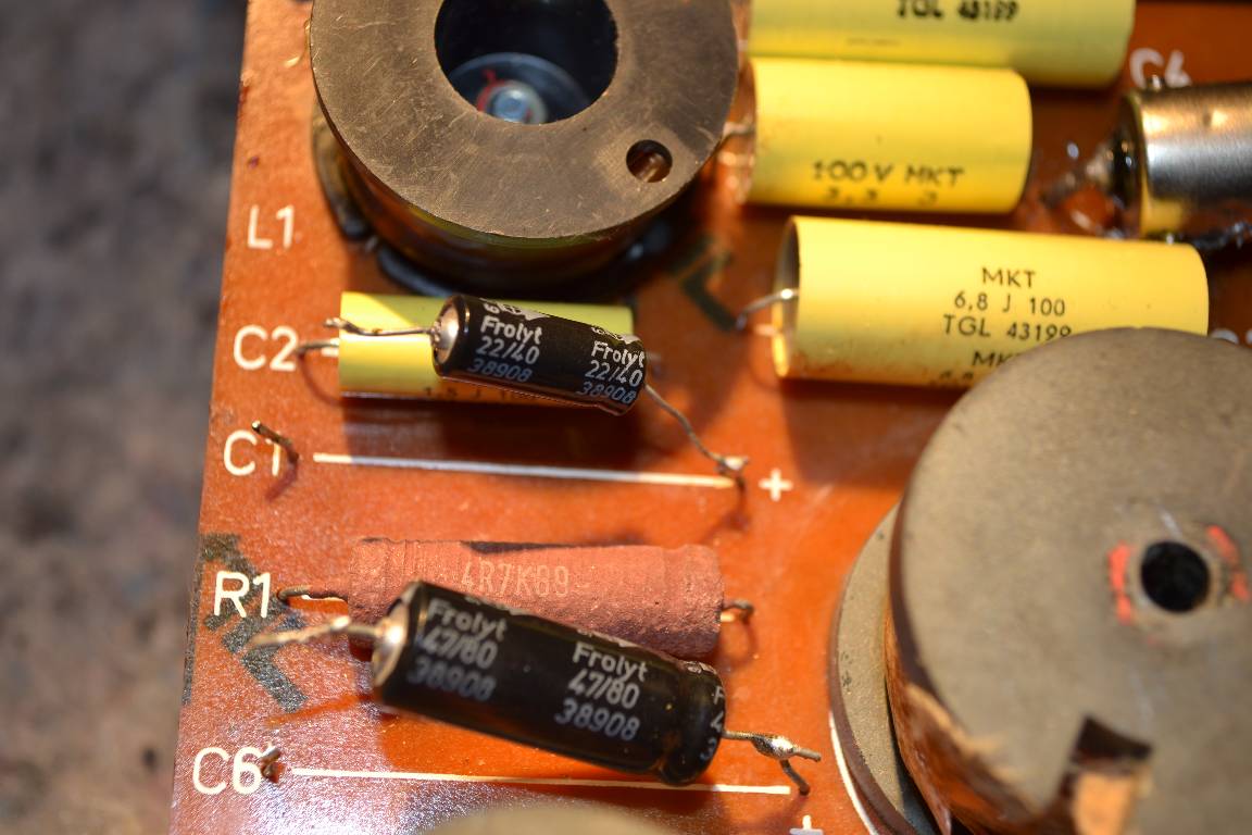

Aber bitte,warum lötet man die falschen Kondensatoren ein?
Da gehören Tonfrequenzelkos ( Bipolare) rein und keine normalen Elkos !
Beide sind schon wieder im Eimer ( Warum wohl),die 47µF sind zwar aufgedruckt,hat aber nur noch die Hälfte vom Wert läßt sich nachweisen,der andere zuckt gar nicht mehr.

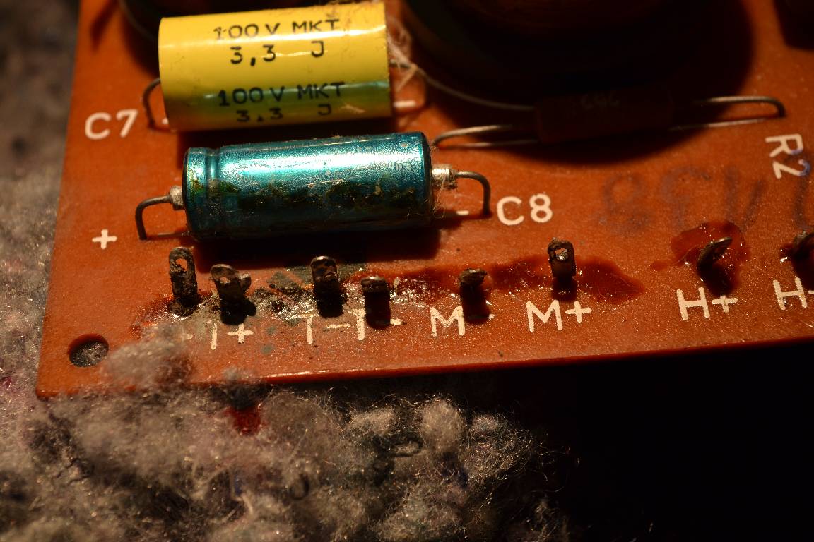

Die Lötarbeiten,könnten auch sauberer sein,für jemanden der dies öfters macht.

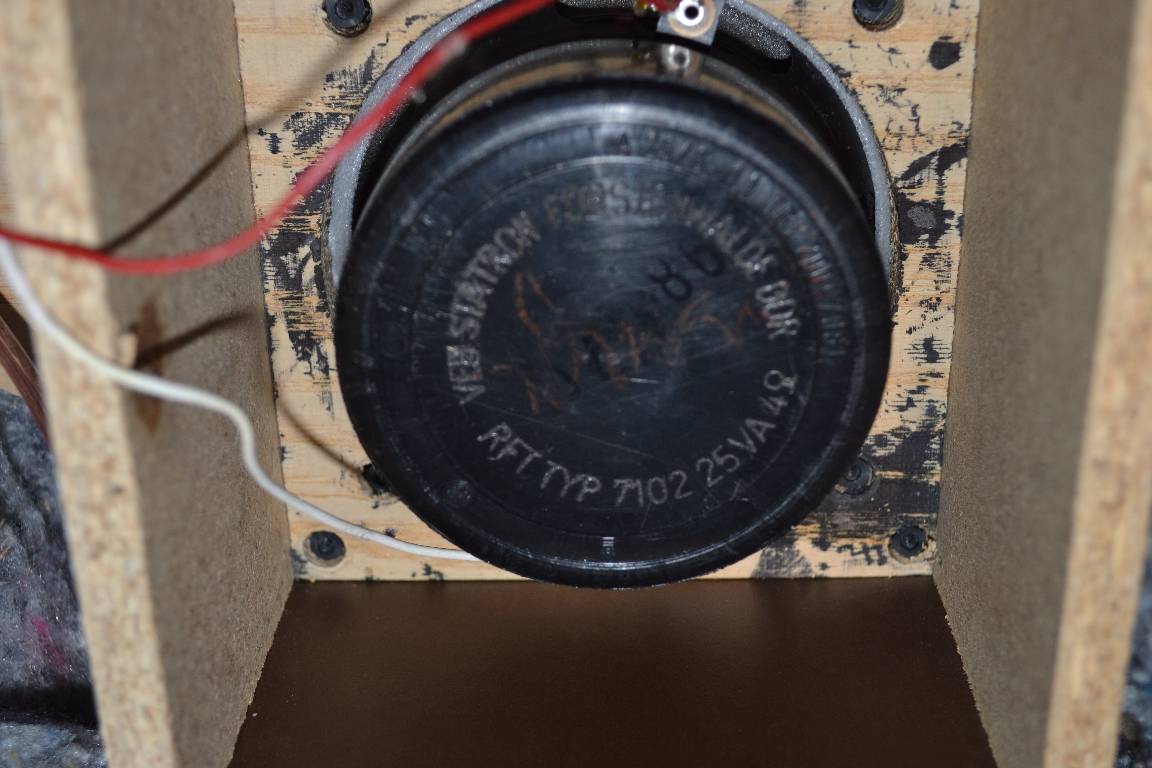

Die Krönung des Ganzen,was macht der L7102 als MT in der Kammer ... obwohl dort ein L7113 hingehört,oder?
Bin ja mal gespannt,was die Lautis selber bei der Instandsetzung dann sagen ... zu mir.
Der Besitzer,dieses Pärchen hat mehrfach betont,nichts selber daran gemacht zu haben.
Er hat beide BR50 vom Spetzialisten überholen lassen ... ich will keine Wertung treffen,aber mir ist schlecht bei diesem Anblick.
04.01.2020 22:03 #69641
Ach Ingo,
bevor dir ganz schlecht wird, trink erstmal einen guten Kräuter.
Wenigstens findet sich für die L7102 noch gute Weiterverwendung bei den "kleinen Brüdern"...
Jürgen

Für den L7102 ... klar,da habe ich immer Verwendung.
Problem .. nun fehlt mir ein L7113 ...
Leider dauert es mit der Spulenlieferung,für die L71XX-Serie noch einige Zeit .. so kann ich mir keinen selber stricken.

05.01.2020 20:46 #69675
Ich bin ja nun auch kein Experte beim Löten, aber das hätte ich auch hinbekommen.
Zumal ich den originalen Filz noch rausgehauen hätte.
VG
05.01.2020 22:50 #69681
Das Filzzeug ist raus,nur die besten Stücke bleiben zu anderen Zwecken da.
Den Rest entsorge ich.
